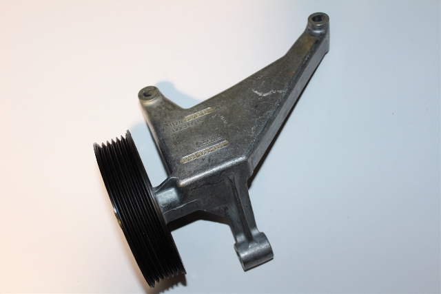

Obracím se na zkušenější s dotazem, jestli když vyndám kompresor klimatizace na mé R53, stačí jen zkrátit řemen?
Asi jsem špatně hledal, ale nenašel jsem žádný obrázek / schéma řemene bez klimatizace.
Dělali se vůbec R53 bez klima?
Klimatizaci chci definitivně odstranit a na místo chladiče klimy, potřebuji namontovat "Front Mount Intercooler"
Dokonce i ten největší co se vejde pod kapotu, je málo účinný...
Předem díky

Potřebuješ toto.

...myslel jsem si, že to asi nebude jen o krátkém řemenu.
Mirku, máš nějaký použity kus? :wink:

Odpoledne mrknu do skladu a dám vědět. Ale myslím že najdu.
