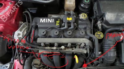

Zdravím pánové,
potřeboval bych poradit, včera jsem čistil klapku, protože mi kolísá motor a má divnej zvuk, otáčky na volnoběh drží 800 ale mám pocit že z výfuku se valí víc než by mělo a někde u sání je zvuk jak kdyby mi to nasávalo vzduch navíc někdy před 147 dny spadl motor do nouzáku a od té doby to není ono , ale potřebuji poradit název hadice kterou jsem zakreslil do obrázku v příloze, zatím tam mám jen provizorní a to se mi tam nechce nechávat.
Díky Moc download/file.php?mode=view&id=26684
PříspěvekNapsal: 21. bře 2019 19:32
http://www.realoem.com a mas to vyresene ;) Pokud To bude padat motor do nouzaku casteji, tak vymen klapku. Mam s tim vlastni zkusenosti.
