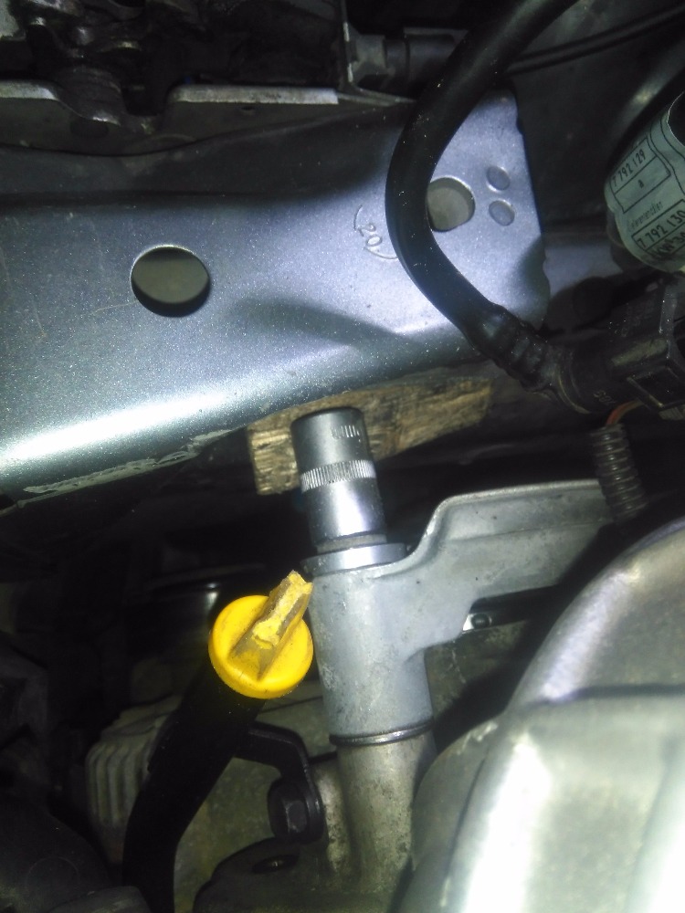

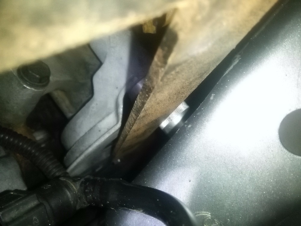

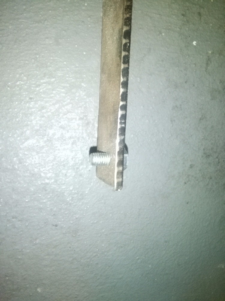

PříspěvekNapsal: 07. dub 2017 21:19
Příspěvky: 63
Bydliště: Olomouc
Používám 1/2m pásoviny ve které mám na konci šroubek M5 a 16 ořech kterej nasadím a zaklínkuju na šroub co drží napínák u kompresorove kladky.M5 zapadá do jedné ze dvou děr u napínací kladky a o ořech se opírá pásovina. Kdyby se mi sem podařilo dát fotku tak je ti to hned jasný, ale jsem hroznej jantar a neumím to :oops:

PříspěvekNapsal: 10. dub 2017 19:47
Registrován: 01. dub 2015 15:31
Příspěvky: 40
Jo, povedlo se. :banana: Nejlépe to šlo, tak jak psal AB Mini,poslal mi k tomu i foto.
Myslím,že je to dost jasný.
A dík všem.
