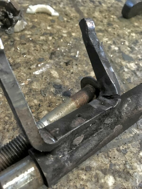

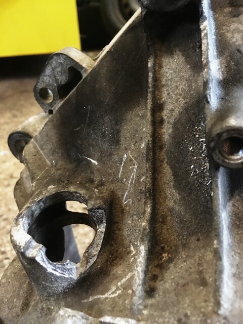

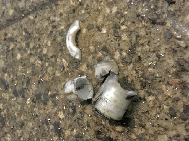

Tak konečně rozebráno a zjistilo se následující.
Pampe měl dobrý tip - je prasklá vidlička.
Bohužel k tomu i vedení na převodovce, ale zřejmě půjde navařit.
Jak se tohle vlastně může přihodit?

Martin ML píše:
Tohle je bohužel klasika u Midlandu.
