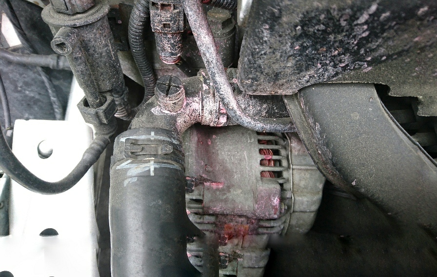

Chcem sa opýtať či nemá niekto skúsenosti so stratou chladiacej kvapaliny popri spojke na chladiacom potrubí.

Zkus vyměnit odvzdušnovací šroub. Je tam O kroužek. Poté hledej problém jinde.
