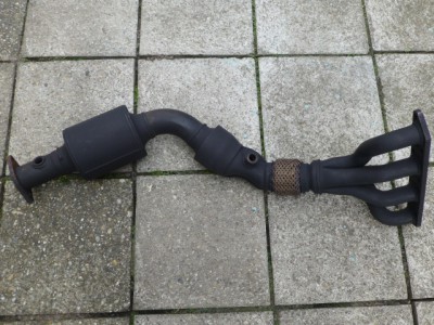

Zdravím, vím, že tu o lambdách tu bylo již řečeno spousta, ale mám takovou malou prosbičku... Kde se nachází lambda před kaťákem. Je přístupná z motoru, nebo zespodu. Potřebuji se na ni mrknout a nikdy jsem ji na miníku nehledal. Možná to není až tak složité ji najít, ale i tak dík za radu. :D :D :D Přema

Pomuze tohle ??
IMG_1448.JPG [ 56.09 KiB | Zobrazeno 7065 krát ]

Díky Jiříku, byl jsi rychlejší se stejným nápadem :wink:

Děkuji, mám dojem, že je pěkně "zašitá"... :bigups: Přema

Nejsem si už jistej, ale mám pocit že jsem ji vyndával vrchem...

Presne tak,
Vrchom je to celkom "jednoduche"
Staci odmontovat tepelny kryt (2x sruby) a vydno zvody a o trosku nizsie vrchnu lambda sondu

No tak to by neměl být až takový problém. Moc dík, zdraví Přema
