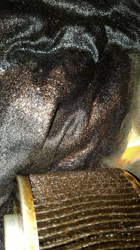

Nová zpráva o našem MINI.... Dnes mi automechanik udělal tlaky a nechal mi i nějaký lístek v autě, ještě jsem tam nebyl. Řekl mi, že to bude na spodku u kliky, že to tam slyší. Mám vypustit olej, dát do vzduchu a prý se uvidí co skrývá pod vanou. Má tohle MINI šálky na klice? Na modernějších autech se to prý už nedělá.... Je možné, že by čerpadlo mělo olej pro vrch a klika byla suchá? Taky proč to sežralo všechen olej po cca 8tis. kilometrech a ani neblikla olejnička? Mám to auto rád, ale na druhou stranu je to trochu mrzák bych řekl :D

Motor u Mini odchází převážně na klice. Ano šály tam jsou. Záleží jak moc jsi je do... tím tvým zacházením k motoru. Třeba to budeš mít za "pár" kaček a vyměníš jen šály. Jestli ne tak to bude chtít motor.

PříspěvekNapsal: 04. črc 2017 14:56
Vyndej si olejový filtr.
Nech ho odkapat a uvidíš...
Pokud to bude vypadat jak zlatokopecka pánev....

Jsou to šálky a chycená klika. Nejvíce asi první a druhý válec. Nicméně je na každém tak milimetr vůle, takže asi konec....
Umí to někdo opravit? Přebrousit klikovku a změřit potřebnou velikost šálků? Není lepší celý motor odepsat, případně rozebrat na díly a koupit jiný?
