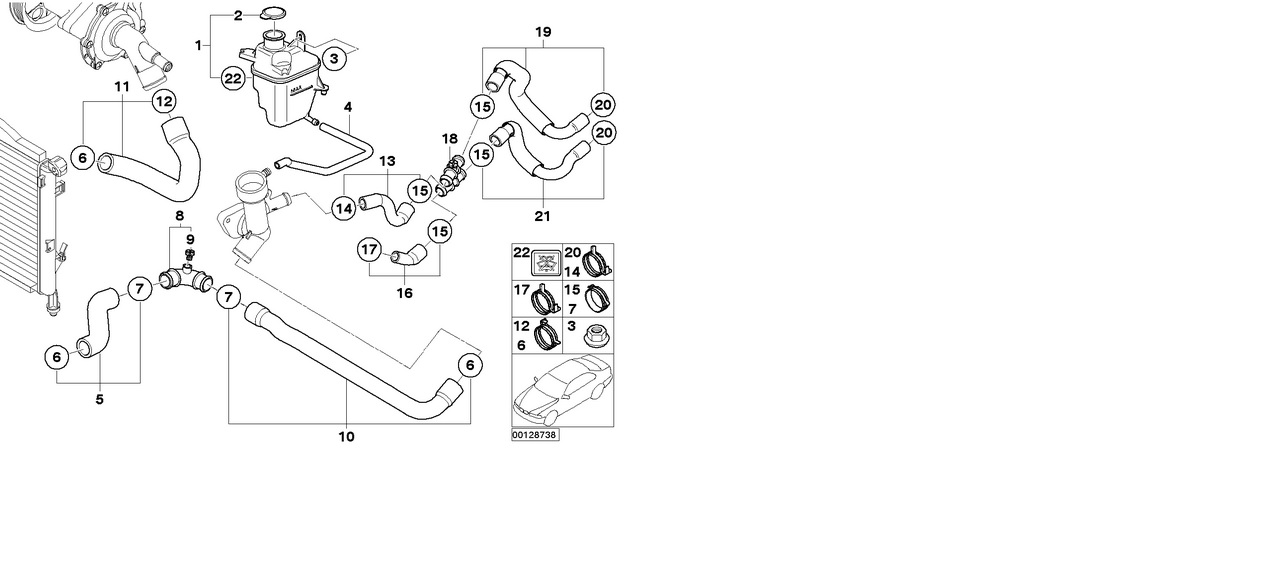

Mohl by mi někdo poradit s výměnou chladící kapaliny? V R52 mám červenou, prý tam má být modrá G11. Je na chladiči nějaký výpustný ventil, nebo se musí odsát?

Žádný výpustní ventil tam není. Povolí se spona na spodní hadici chladiče. Voda vyteče, ale né všechna.
Pro odvzdušnění jsou tam dva plastové šroubky. Jeden nahoře na kolenu u chladiče a druhý vedle baterie na hadicích vedoucích do auta k topení.
Odvzdušňovat se to musí studené, jinak se zničí ty šroubky a musí se koupit nové propojky 8/18 (vlastní zkušenost :roll: ).
Pak už jen zvýšená kontrola nádobky, aby byla správně dolitá a teploměru, aby se to neuvařilo.
