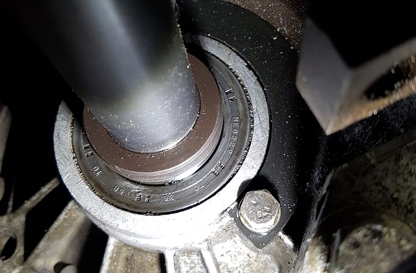

Prodsím, měnil někdo gurefa na převodovce Midland?
Já ji měl rozdělanou už asi 3x, ale nevšimnul jsem si - gufero na poloosu se montuje z vnitřku?

Kdyz vytahnes poloosu tak jde vymenit ... 8)

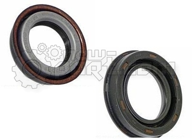

Tak mám buďto špatné gufero, nebo jsem z toho jelen :(
(hledáno na REALOEM.COM dle VIN a dohledáno v druhovýrobě) asi chyba v katalogu

Jestli dobre vidim tak se vytrhlo ...?
