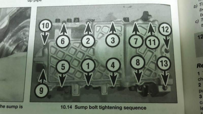

Čau,
potřebuji přetěsnit vanu, všechno mám nakoupeno,ale mechanik chce utahovací moment a pořadí šroubů.
Neřešil někdo? Je to R53.
dík

Přesný moment v manuálu uvedený není. Takže asi jak říká Worry "s citem". Pořadí utažení šroubů je následující.

Výborný!
Dik, snad to na nějakém srazu srovnáme :pivo:
