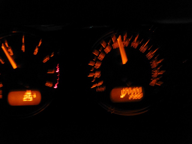

Mám jenom eSko 2005 a našel jsem tuhle fotku. Je to foceno za jízdy a trochu z úhlu...

Tak mi toci asi trochu vic tak o 200otacek ted, jestli je to dobre nebo blbe u jcw a co s tim kdyz blbe...

Fotka je z ledna 2016, takže zimáky 195/55 R16 :D
Jak píše schimi, ..........

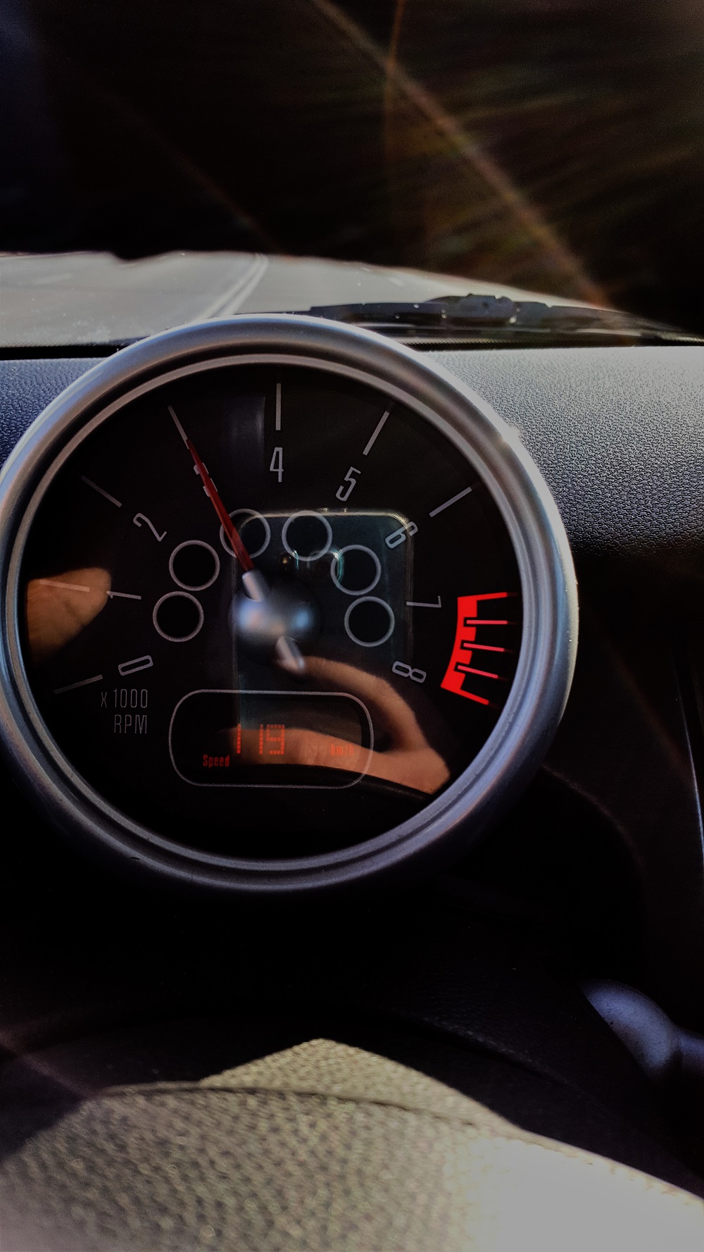

Mam tiez R53 jcw 2005 155kW... zajtra vybehnem trochu na dialnicu a pozriem co to toci mne :andare:

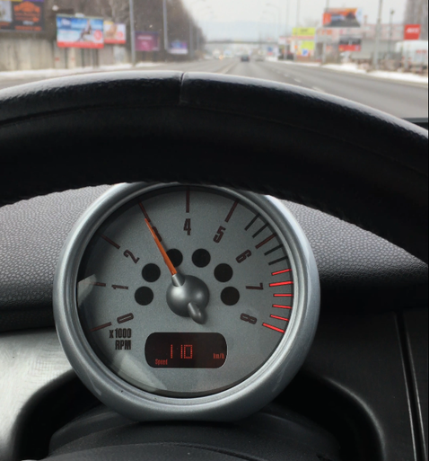

takze tu je vysledok: pri 110 km/h na 6ke mam rovnako cca 3000 ot/min (obuv taktiez 205/45 r17)

Tak to je paráda. Nejsem zvyklej na takové otáčky :D Moc Ti děkuju.
