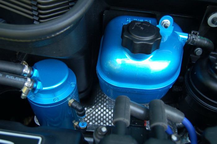

ja to mam na minikovi a pochyta vela brodelu inak dost hnusny kentus to je mozem ti to odfotit :mrgreen:
namontoval som to podla odporucania alty vid v mojom profile
origo ma to riesene tak ze tie necistoty idu priamo do kompresoru a potom ten bordel vytlacaju do IC
a bordel vytiahnem ked je plna nadobka striekackou :mrgreen:

Ja ho mam tedy na cooperovi ale presne v tom miste co poslal Pumik a v zimne zadny problem.../ jde tam teplo od svodu :wink: /
ale je pravda ze cooper nema vyvod ke klapce u kompresoru. hlavni problem bych videl tam
