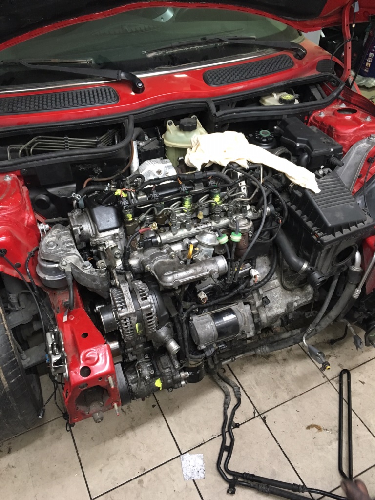

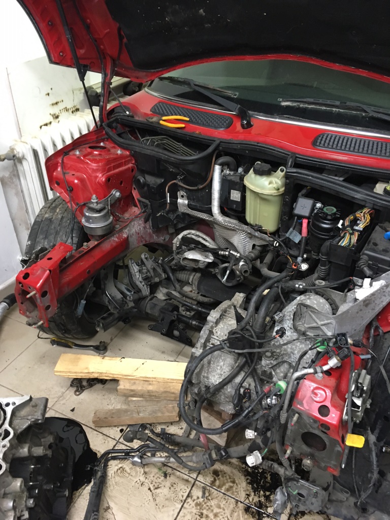

tak výměna úspešně za mnou. Koupil jsem auto od jedné holky, která ho měla cca 2 roky, ale její cesta byla asi 40km z autobazaru a potom co se jí rozsvítila kontrola na vodu to moc neřešila a motor se ji zastavil :(. Auto odvezla odtáhla rovnou do servisu kde to rozdělali a řekli jí oprava cca 60tis. Jelikož si na auto vzala půjčku, tak neměla na opravu. Já to od ní teďka koupil a oprava spočívala nové těsnění pod hlavou, bylo jasně vidět že je fouklé, buhužel jak to dva roky stálo voda a fridex na válcích zanechal nemalé škody. Rozhodl jsem se sehnat jiný motor a vyměnit komplet. No byla to hezká práce, sundat celý předek a motor ven šel dobře jelikož byl skoro celý odstrojený, ale zpátky se dával kompletně nastrojený, tak trochu vadila převodovka, takže vyhodit ji z držáku a vytočit do předu co poloosy pustili. Jinak spodem i vrchem by musel jít komplet s převodovkou a to je ramena a všechno kolem dolu. Myslím že tohle byl dobrý způsob.
