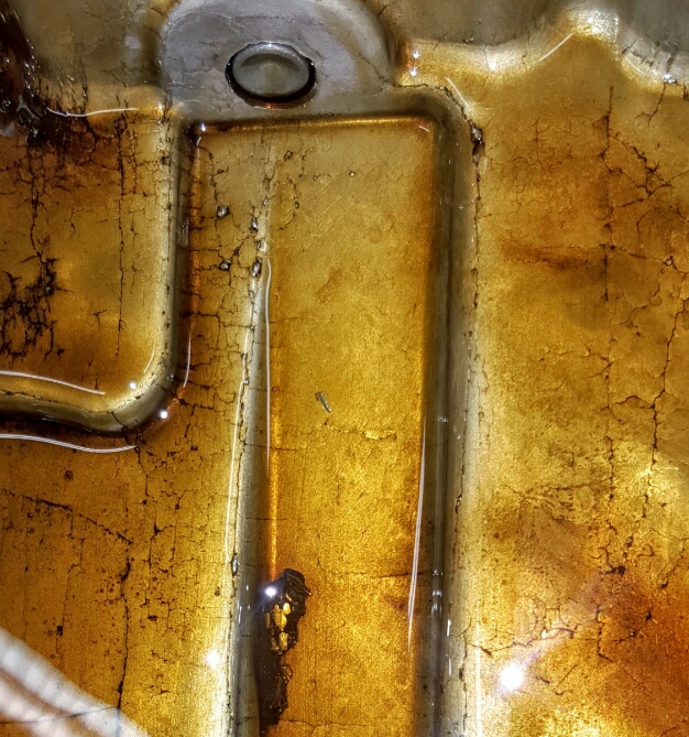

Jednoduše - vyndej olejový filtr a prohlídni ho. Šupinky, kousky kovu a tak... Bude pak si myslím jasno.
Takhle vypadal filtr na motoru (viz. video), kde byla chycená jedna ojniční šála. Motor byl tichý a filtr se kontrolovat jen preventivně.
Pokud klepe na klice, bude to vypadat jak v rýžovací pánvi.

Olej s filtrem jsem menil zaroven s tim hydraulickym napinakem. Filtr jsem nekuchal, ale kontroloval jsem "hadrem" jeho pouzdro a zadne vyrazne znecisteni.. a ani na vypustnem sroubu oleje nic.
PříspěvekNapsal: 05. říj 2016 17:58
Sundání vany taky není žádný horor. Zrovna dát nové těsnění.
Navíc - výpušťák je kousek nad dnem.

vypousteci sroub by ty spony mel na sebe "prilakat", i kdyz je kousek nad dnem, je magneticky, ne?
