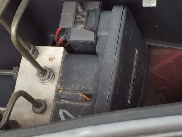

mám problém, se kterým si moc nevím rady. Čas od času přestane auto jet a na otáčkoměru se rozsvítil vykřičník v trojúhelníku a zároveň u tachometru nápis EML a pod ním kontrolka motoru. Když jsem vypnul klíček zapalování a zase nastartoval, vykřičník i EML zhasli, kontrolka motoru svítila dál, ale auto normálně fungovalo. Připadal jsem si jak Penny v BBT. Někdy stačí znovu vypnout klíček a nastartovat a všechno v poho.
Když pak vychladne motor a nastartuje se, všechny kontrolky zhasnou a je všechno v pohodě.
Nemáte někdo zkušenost?

Ahoj, nedávno se mi stávalo něco podobného a i můj kamarád s dalším Mini měl stejný problém. Mně konkrétně vypínal otáčkoměr, vylítla voda do maxima a auto skočilo do nouzáku. Vyřešili jsme to tak, že jsme "modul", který je v levém průduchu před oknem (když stojíš čelem k autu) vysušili a obalili do obalu (já konkrétně sofistikovaně do igelitky Kaufland :D ). Od té doby to ani jednomu nic neudělalo. Jsem si téměř jistý tím, že je to voda na nesprávném místě. Zkusíš a uvidíš.
měl jsi na mysli tohle?

Přesně tak. Co to je jsem neměl čas zkoumat (modul ABS podle toho vedení?), prostě jsem to zakrytoval a bylo po problému :biggrin:

je to možný, protože se mi občas rozsvítí i kontrolky na ABS a stejně tak to i brzí, i když jen dojíždím do křižovatky...
ještě mě napadlo, jestli nemůžou bejt poškozený kabely od kuny, našel jsem u hlavy motoru kus rohlíku :D

Vzít na diagnostiku a uvidí se.
Takhle je to střílení od boku.
ABS může dělat chybná jednotka, kabely, čidla, kroužky na poloosách.
Přetékání vody bude nejspíš odpor větráku, jak už sem ti psal jinde :)

Na diag a smazání chyb z jednotky jedu zítra, tak dám vědět, co to píše oficiálně. Ačkoliv je mi to k ničemu, protože problém je vyřešen.
