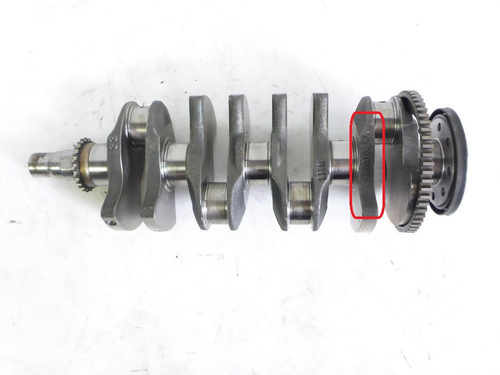

PříspěvekNapsal: 13. dub 2016 21:12
zil jsem v tom ze jsou stejne a lisi se jen pisty ale zrejmne kvuli vetsim tlakum a namahani je tam ten primaz
..beru zpet
v tom pripade je chrysler je mimo protoze PT se delali 1,6 nepreplnovane :(
tahle ma stejne cislo jako tva a je z 06 to by mohlo byt voditko

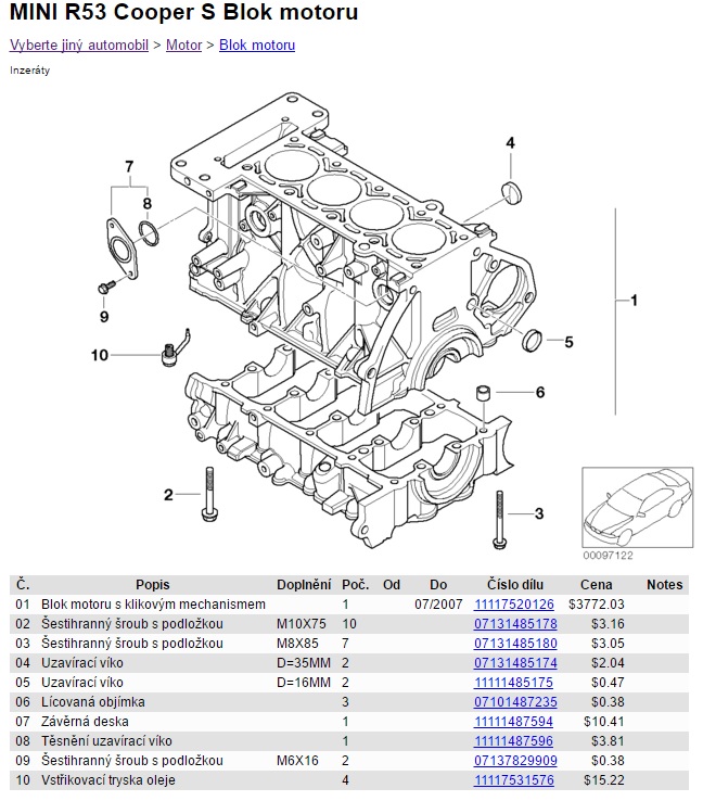

Přiklonil bych se spíš k informaci v rozdílu, normální a kovaná klika, jiné rozdíly v ní být nemůžou. Blok je pořád stejný.
...aspoň tedy u většiny aut má ostřik z ojnice (je přímo pod pístem). ;-)
EDIT:
OK... už jsem to našel, omlouvám se všem za mistifikaci :-(
Blok R53, nemá osřiky z ojnice, ale 4 přímé trisky (viz obrázek, 4x položka 10)
Viděl jsem v tom případě, motorový bastl vydávaný za originál ...i německu jsou podvodníci :blush:
(také sháním jeden motor na stavbu...ještě že jsem ho nevzal)

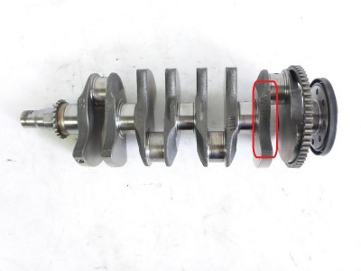

...klikové hřídele mají také odlišná čísla
R50 ....BMW 11217508547
R53 ....BMW 11217546618

PříspěvekNapsal: 14. dub 2016 12:18
Díky pánové za konstruktivní debatu na úrovni v kterou jsem doufal.
Pokud číslo co našel Pampe odpovídá R53 2006 napadá mně ještě jedna doplňující otázka a to:
- pasovala by klika z 2006 tedy 125kW do motoru z 2002 120kW?
Tvarově je stejná?
PříspěvekNapsal: 14. dub 2016 13:04
podle cisel nedoslo k modifikaci, takze podle vseho byla jedna klikovka od zacatku az do konce...
