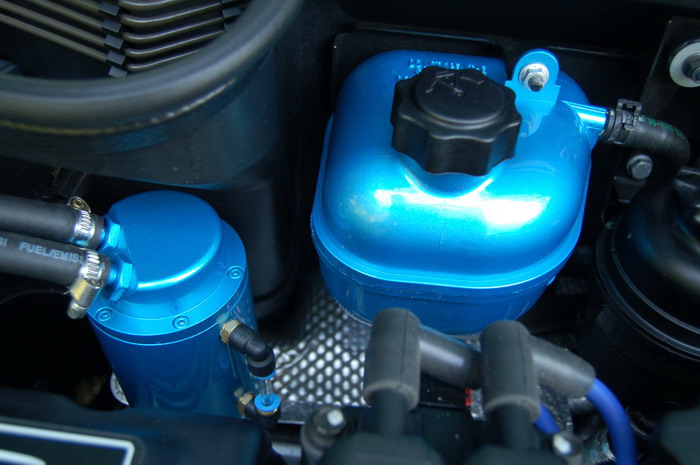

ja to mam na minikovi a pochyta vela brodelu inak dost hnusny kentus to je mozem ti to odfotit :mrgreen:
namontoval som to podla odporucania alty vid v mojom profile
origo ma to riesene tak ze tie necistoty idu priamo do kompresoru a potom ten bordel vytlacaju do IC
a bordel vytiahnem ked je plna nadobka striekackou :mrgreen:

mas pravdu odislo mi tesnenie od vekom :?
teraz som mal celu zimu (je pravda ze nebola taka silna zima) som to nechal
pravdepodobne chyba nastal ked som nevytiahol prebytocnu necistotu z nadrzky a a ta asi zmrzla a teda nastal tlak a preto to tesnenie
jeden mi radil aby som z veka tu hadicu len volne zviedol az k ramu napravy ze nech to vyteka samovolne
ale kludne si necham poradit stale sa len ucim na vlastnych chybach
 Předmět příspěvku: Re: oil catch tank na R53
PříspěvekNapsal: 21. bře 2016 17:50
ale doplnim ze aj v tuhych mrazoch sa agregat zohreje dost rychlo a pripadny lad rychlo rozpusti
preto som nadobku daval tam kde je a nie za prepazku kde je ABSko kde je v zime furt zima a tak skor zamrzne

Ja ho mam tedy na cooperovi ale presne v tom miste co poslal Pumik a v zimne zadny problem.../ jde tam teplo od svodu :wink: /
ale je pravda ze cooper nema vyvod ke klapce u kompresoru. hlavni problem bych videl tam
