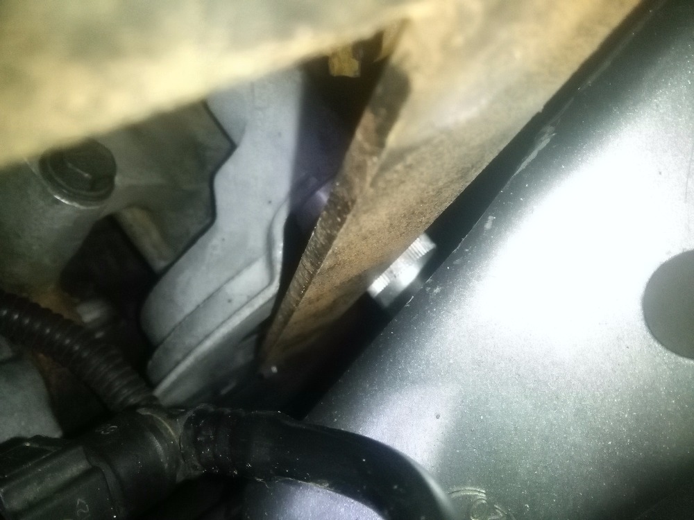

Měnil jste někdo řemen bez té "spešl" páky.
Nějak se mi nedaří...

Jo,mám ji povolenou,ale nemůžu dostat řemen na tu řemenici od motoru.

Vim ze jsem docela bojoval s pruzinou musi byt hodne stazena aby bylo misto a nekde na us foru byl navod jak to dat prave bez paky...zkusim to najit
+ kdyz je dostatecne stazeno vysune se nahore pasek a jde pruzina zajistit cepem a mas prostor ns hrani s remenem

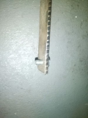

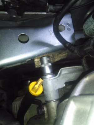

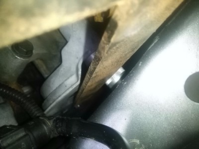

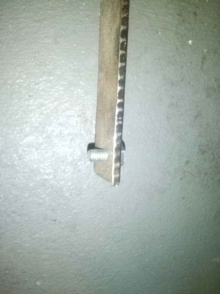

Používám 1/2m pásoviny ve které mám na konci šroubek M5 a 16 ořech kterej nasadím a zaklínkuju na šroub co drží napínák u kompresorove kladky.M5 zapadá do jedné ze dvou děr u napínací kladky a o ořech se opírá pásovina. Kdyby se mi sem podařilo dát fotku tak je ti to hned jasný, ale jsem hroznej jantar a neumím to :oops:
PříspěvekNapsal: 07. dub 2017 21:40
Příspěvky: 63
Bydliště: Olomouc
Dovolil jsem si ti poslat mail s fotkama. Můžeš hádat čím jsem si zlomil olejovou měrku :? . Pokud to budeš takto zkoušet tak přeju hodně pevný nervy a raději si povol kryt pod motorem- vlezou se tam toho nehorázný kvanta.

Jo, povedlo se. :banana: Nejlépe to šlo, tak jak psal AB Mini,poslal mi k tomu i foto.
Myslím,že je to dost jasný.
