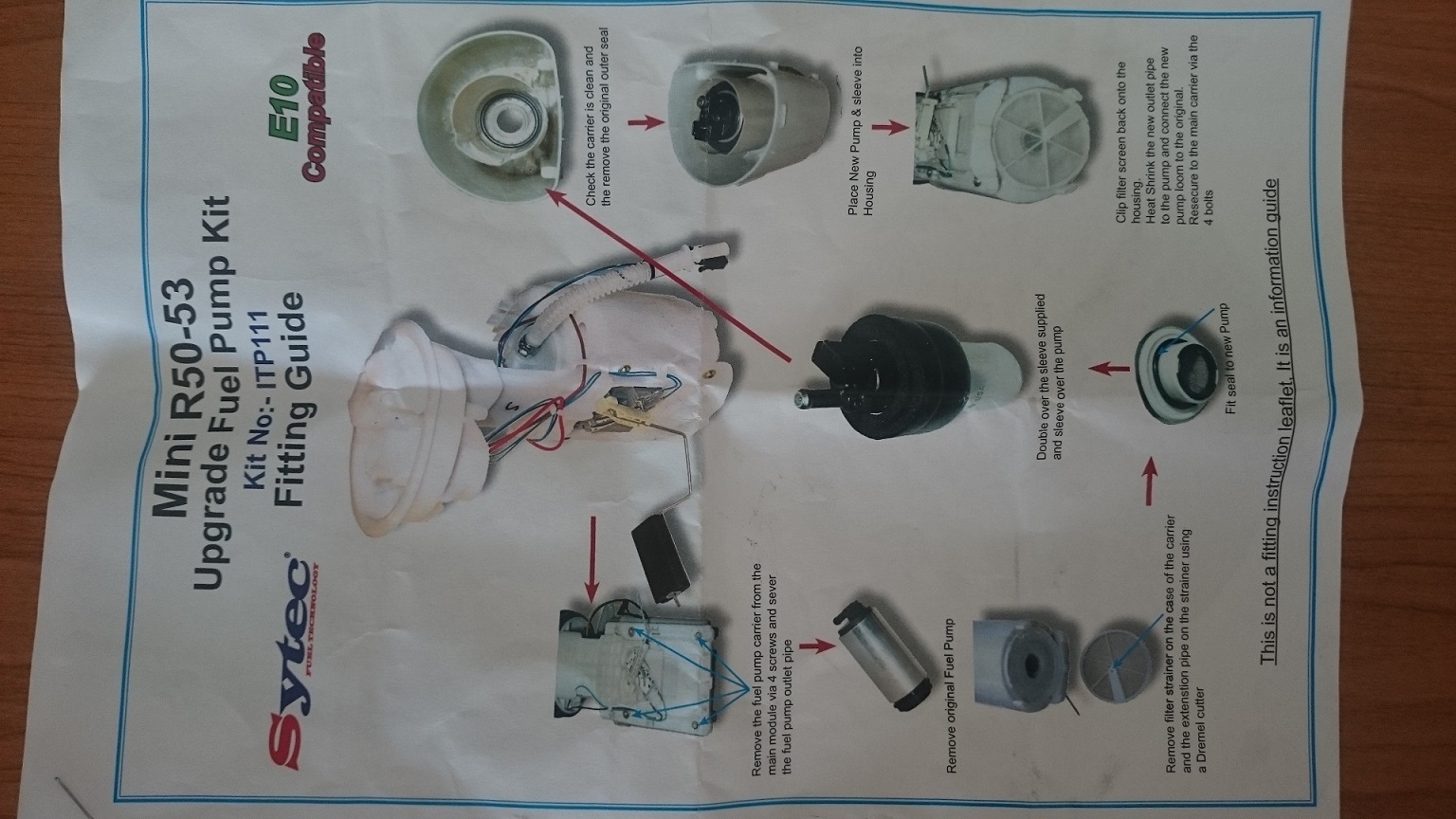

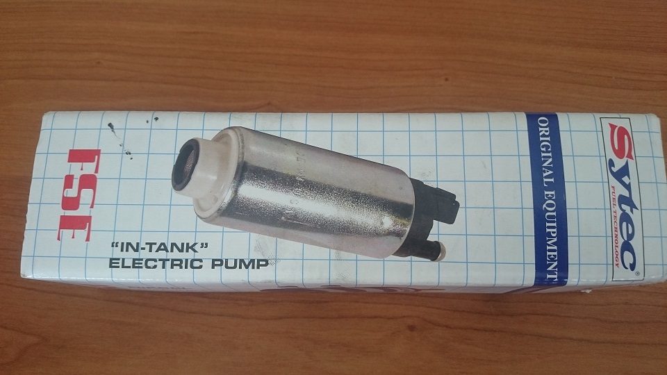

- nadej stupa a hladam na ebay vhodnu pumpu: vsetko je bud vyzihany diel z nemecka alebo britanie za +200€, alebo akasi nahrada z litvy, bulharska alebo polska - ani zvonku nevyzera ako original a kompatibilita o R53 radsej mlci
- nachadzam toto, zda sa mi rozumne vymenit iba samotny cerpaci element, vyzera to solidne, tak objednavam:
http://www.ebay.com/itm/WALBRO-UPRATED- ... d1&vxp=mtr

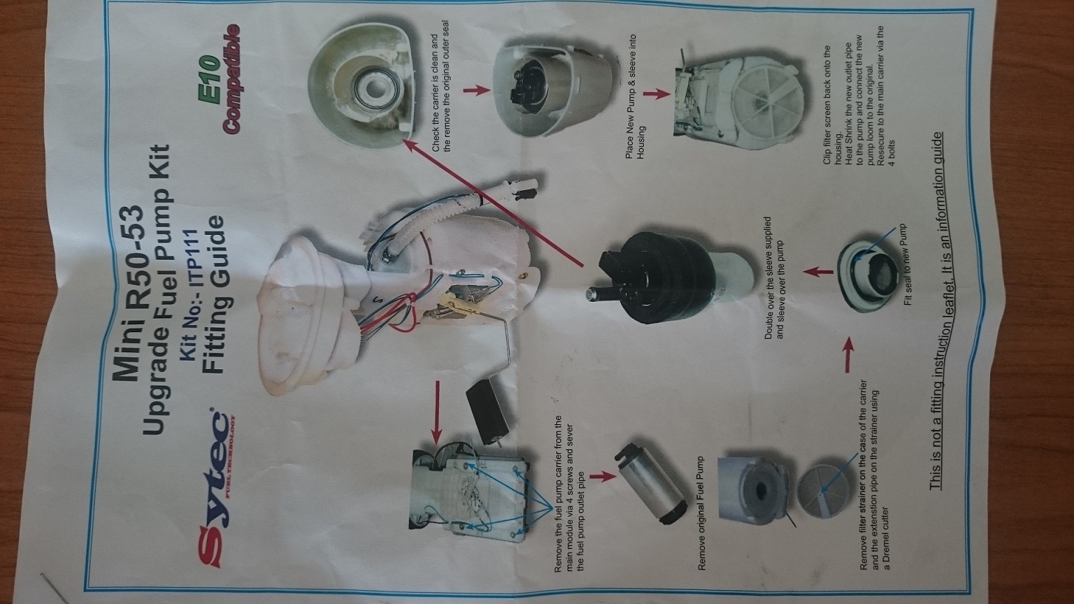

- demontaz pumpy z auta, rozobratie, zistenie, ze nova nepasuje ani vyhotovenim ani rozmermi, ani pripojenim elektriky a hadic, spetna montaz starej pumpy - sklamanie
- pisem predajcovi ako dalej, odpisuje ze montaz je "little tricky" a na poziadanie zasiela vymedzovaci element, O-kruzok a navod ako na to
- demontaz c. 2 - vymena cerpacieho elementu, prekablovanie elektriky, spasovanie hadic je nedostatocne, netesni, ale uz niet cesty spat a nova pumpa musi dnu (bolo potreba rezat plastovy casing pumpy)
- demontaz c.3 - vymena original vlnitej hadice za kus riadnej gumenej hadice (tlak do 10at), finalna montaz
zaver:
- Hura! auto startuje ako ma, je citelne zivsie, chod je hladky
- z nadrze som mal vytiahnute uplne vsetko, prave aj lave creva, funguje to takto:
nadrz je jeden kus (nie dva ako ma presviedcali viaceri "odbornici"), ma dva servisne otvory, vpravo je filter, vlavo je pumpa. Nadrz ma ale v strede akusi poloprepazku, kadial odspodu vedie vyfuk. Ak je nadrz plna, hladina paliva klesa symetricky. Ak hladina klesne pod uroven prepazky, palivo sa cerpa iba z lavej polovice. Ako sa teda vycerpa prava polka? Je tam pomocne cerpadlo (mechanik: jasne ze tam je) - nic tam nie! Pumpa tlaci palivo do regulatora tlaku (sucast elementu s filtrom), odkial ide do filtra a dalej k motoru. Prepad regulatora ide to akehosi saciaho kosa na spodku pravej polky nadrze a naspat do lavej polky. Na spodku tohto sacieho kosa je tvarovany segment, kde (podla mojho nazoru) prudiace palivo prisava (velturiho trubicou) zaroven aj palivo z pravej polky a spolu idu do lavej polky, kde je pumpa. Takymto pasivnym sposobom sa teda palivo dokaze precerpat z pravej polky do lavej. V pripade, ze pumpa nema taky prietok a tlak ako by mala mat, nielenze auto zle startuje, ale ani toto precerpavanie paliva nefunguje spravne a potom sa stava (ako mne), ze autu dojde benzin, ale v nadrzi je 10L - ale druhej polke nadrze! ;)
