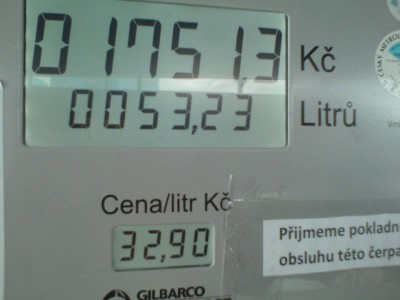

Když jsem opravdu na "suchu", to znamená dojezd 20-0 km, tankuju běžně 52 litrů. Rekord mám na výletě do St. Tropez, kdy mi pistole při tankování vypnula na 53,2 litrech :wink:

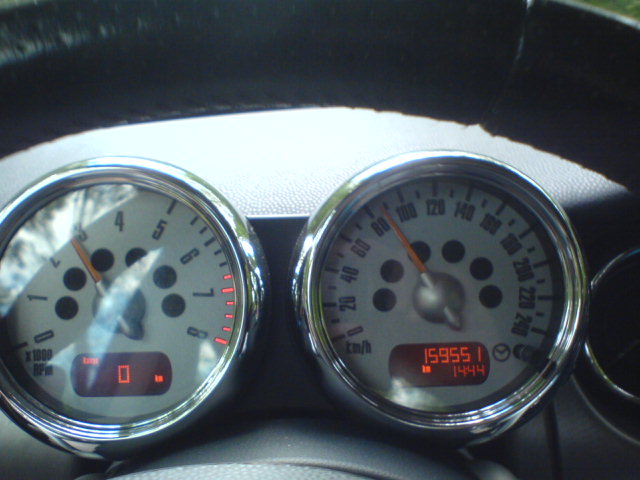

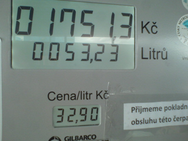

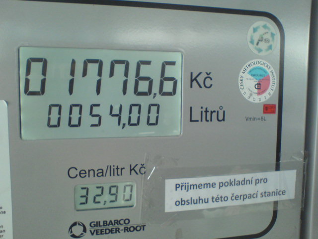

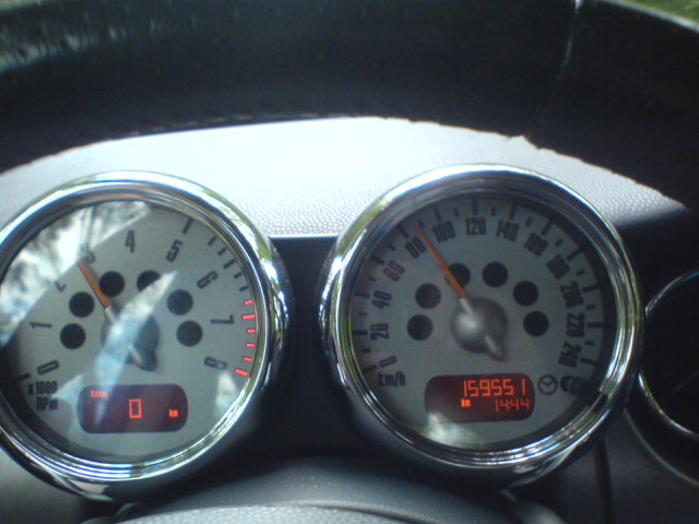

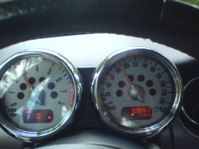

Tak jsem zdokumentoval objem nádrže :D
Před zastavením u pumpy mi PP ukazoval 11 km jízdy dojezd 0 km
Množství benzinu po vypnutí tankovací pistole
Zarovnáno na celé litry - zatím rekord :wink:

Tankuju N95 a foto je z Agipu v Litomyšli...
