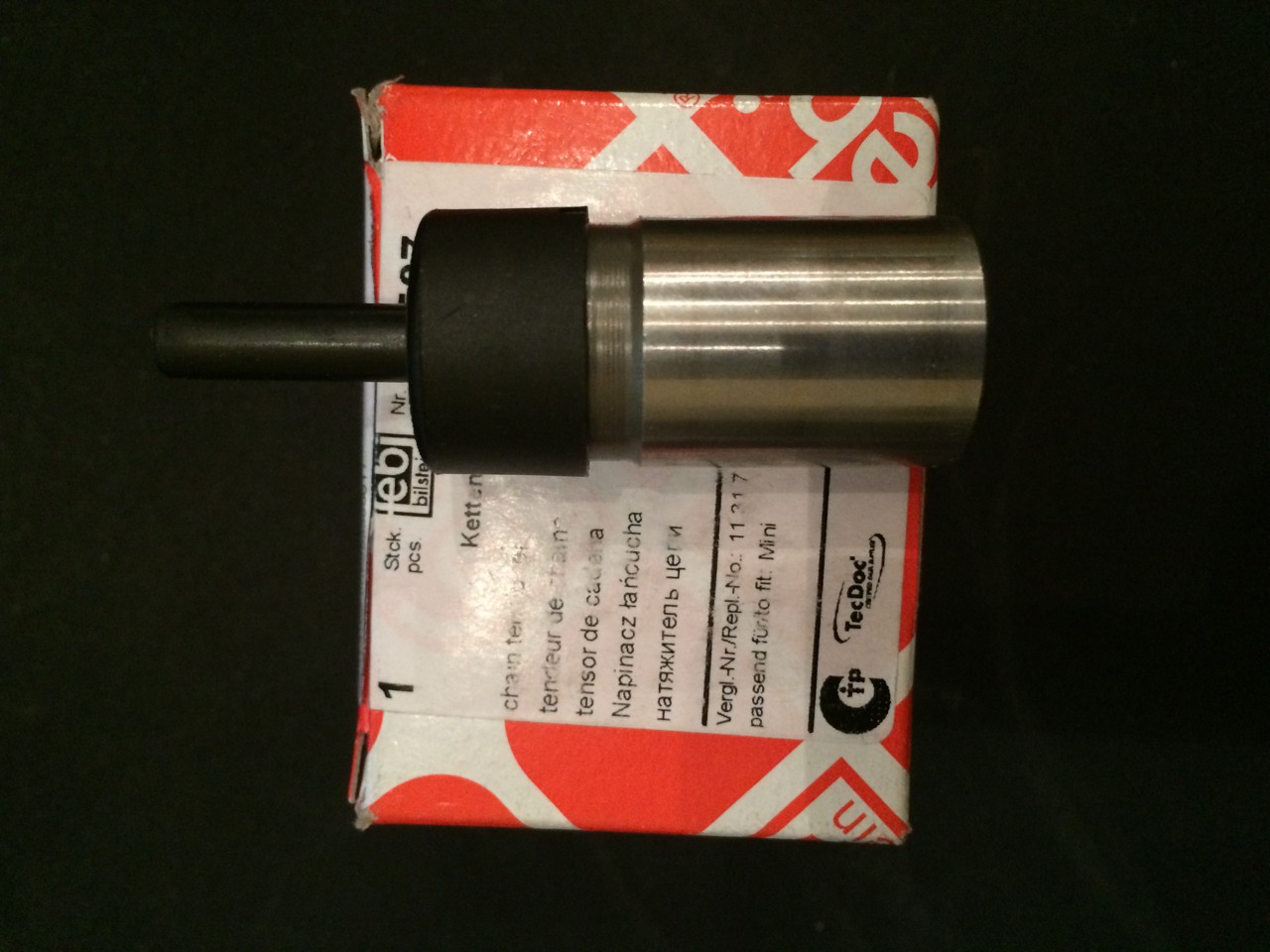

Tak tu mám nový napínák řetězu, ve čtvrtek bude výměna. Jsem zvědav zda příčinou nafťáka bude tahle věc ve velikosti krabičky od zápalek...
PříspěvekNapsal: 07. bře 2015 19:27
Tak zvuk naftaku odstranen, napinak rozvodoveho retezu zabral...

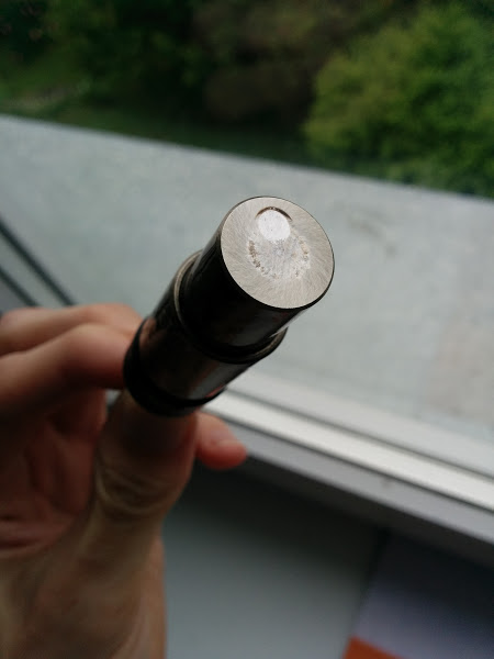

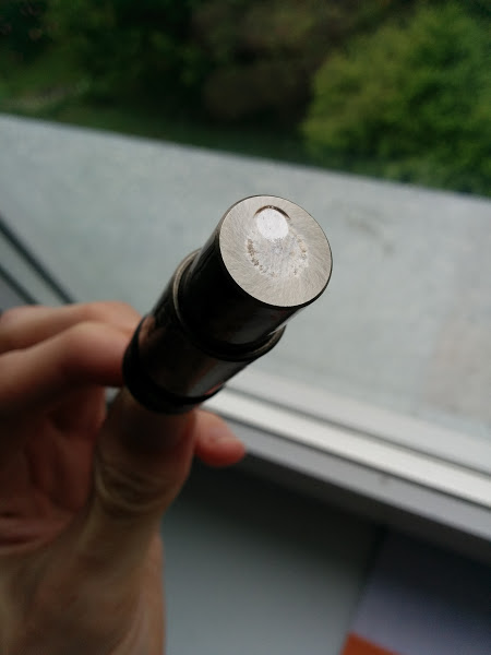

Přidávám fotku starého napínáku - zajímavě je to tam vydřený/vytlačený na jednom místě:
Tak teď co s tím tedy... mohla by to být ta (plastová?) část na kterou napínák tlačí?
http://www.realoem.com/bmw/enUS/showpar ... 1318648241
Nebo vyměnit celé rozvody? Máte někdo doporučení na mechanika v Praze kde to vyřídit?
