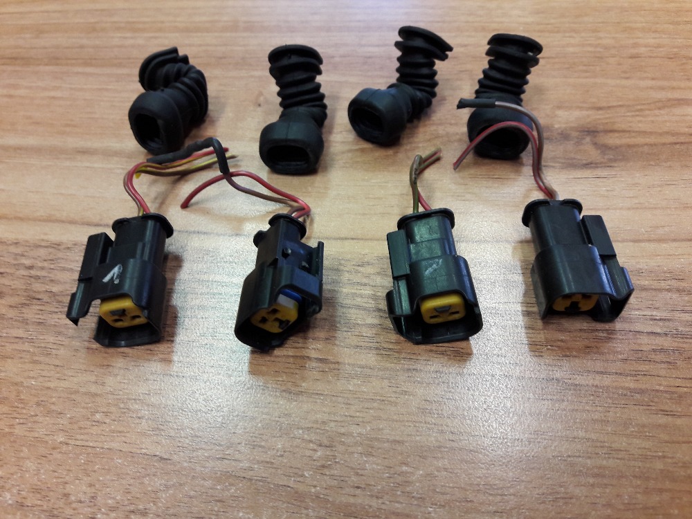

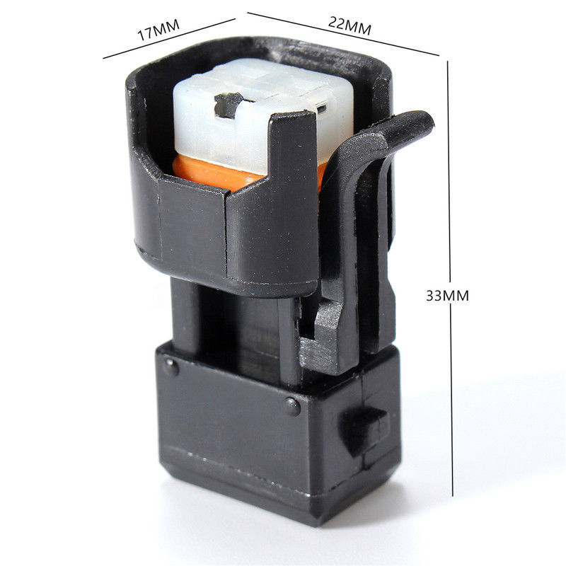

Je dobré si připravit redukce konektorů EV1 na EV14 (lépe konektor kabel konektor), já jsem sehnal pouze vcelku viz foto a špatně se vejde pod intercooler. Nejlepší asi bude odstřihnout původní EV1 a napojit jiný EV14 viz druhé foto.

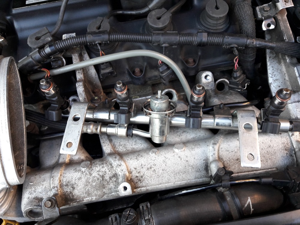

vstřiky Bosch 0280158315

minimartin píše:
Nic odborného to není, dá se zvládnout.

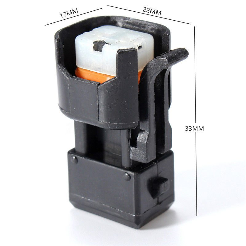

Tohle je taky správné řešení? Mám na mysli poměr samec/samice.....
https://www.tuningcardesign.cz/cz-detai ... belem.html
