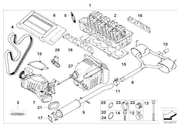

Samozřejmě.. výkonový JCW kit se skládá: z lehce doupravené hlavy (leštěné kanály) a kompresoru (teflonem potažené lopatky), svíček (studenější jiskra), otevřený vzduchový filtr, výfuk, menší řemenice kompresoru a samozřejmě JCW software

Koupit se daji, ale cenove pocitej, ze ti vyjde levneji si koupit origo JCW auto... i kdyby si mel doplacet treba 30tisic....
http://www.shopminiusa.com/PRODUCT/542/JOHN-COOPER-WORKS-TUNING-KIT
Losicek: OKCZ dela, ale pouze soft, ne komponenty... samotnej soft ti ty kone neprida....

ááá... měl jsem nutkavou potuchu, že jsem na něco zapomněl.. takže místo standartních 330cc u S R53 jsou pro JCW/GP 380cc
ještě nedávno na německém ebay byly v doprodeji celé nové originální tovární kity.. už to tam nevidím.. jinak cokoli se dá dokoupit ve specializovaných eshopech pro Mini Tuning&Performance .. Nebo být trpělivý a dělat si Vánoce v létě dražením na různých aukčních serverech

co som skumal hlavy,jediny rozdiel je vo vyfukovych otvorov
su asi cca o 0,5cm vadsie na vysku oproti eSkovej klasike
:wink:

Prostě pokud na to máš a můžeš si dovolit JCW, tak jdi rovnou do toho.. i 211k můžeš posouvat dále, pokud toužíš po malých radostech.. ale upravování hlavy u normálního "S" mi už připadá dost jako vyšší dívčí.. koně rozhodně naženeš i jednodušeji.. ty větší výfukové otvory tam budou proto, že JCW výfuk bude asi větší průměr trubek pro lepší odvod spalin
