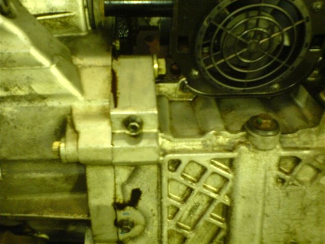

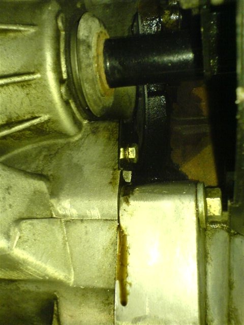

Včera jsem se dostal s autem na kanál, abych zjistil kde se objevuje ten únik oleje. Co šlo jsem pořádně poutíral a počkal odkud to poteče. Přikládám pár fotek, vypadá to na průsak mezi motorem a převodovkou. Už jste to někdo řešil?

 Předmět příspěvku: Re: Netěsnost motoru
PříspěvekNapsal: 16. úno 2014 14:35
Registrován: 03. lis 2013 13:33
Příspěvky: 45
Bydliště: Námestovo
mne to tieklo na podobnom mieste, ha a nakoniec sa prišlo že netesní hadica na nádržke od serva,, zaujímave bolo že ten olej stekal poza tu alobalovú izoláciu až na servočerpadadlo...... opravu už netreba ani komentovať.. Najlepšie je to hodiť na zdvihák, natrieť poriadne arvou, proste štetsom to naniešť na každý detail, nechat aj celú noc pôsobiť. Potom opláchnuť vapkou, vysušiť, a pozerať znova.... 100 % najdeš unik....
cooper R50 Chilli
PříspěvekNapsal: 17. úno 2014 10:07
Příspěvky: 79
souhlasím,ted jsem rešil to samé na autě manželky,olej tekl stejně jako na fotkách(čistý,řídký, stejny jako se dava do převodu,nebo serva),ale měl jsem mokrý i servo a přítokovou hadici a ubytek oleje v servu. nová hadice v BMW cca1100,-Kč, olej 1l-279,-Kč(zelený-specifikaceVW002000)
