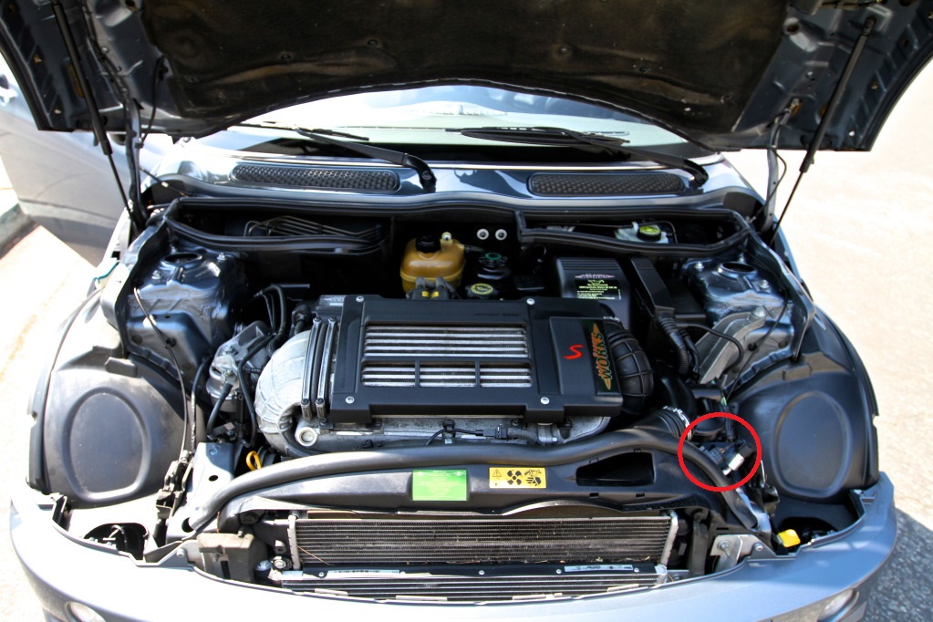

kabel od vetraku vede horem v lemu chladicove steny a ma spojku /vlevo / pokud stojis pred motorem tak nad pravym nosnikem vedle ventilu klima
pokud dobre rozumim co potrebujes ??

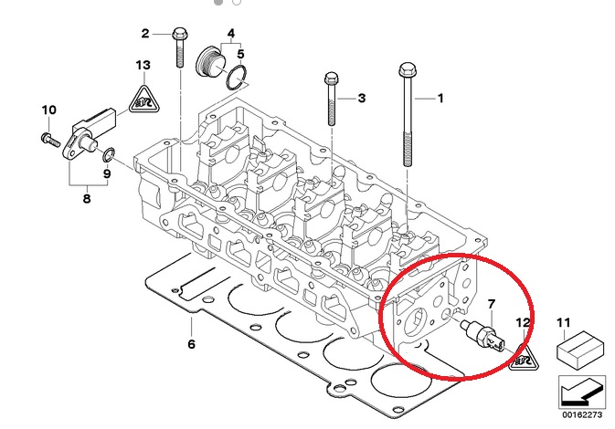

jinak teplotni cidlo je vlevo / zpohledu zpradu vpravo /na boku hlavy...jednoduseji na konci ventil vika dolu ..jen tam docela plno a ta dost prace se k nemu dostat
