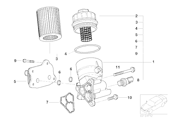

PříspěvekNapsal: 10. říj 2013 18:38
Mám pocit, že to tu někdo řešil, ale u eSka R53. Stejný problém po výměně - problém byl v pružině ve víku filtru (nebo nejake <-> ) - že mechanikům vypadla a nevšimli si toho... Nevim teda zda tam pružina je, v rozpadu dílů není a na obrázku toho víka něco jako pružina vidět je...
157.png [ 11.22 KiB | Zobrazeno 21612 krát ]
