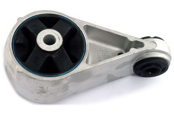

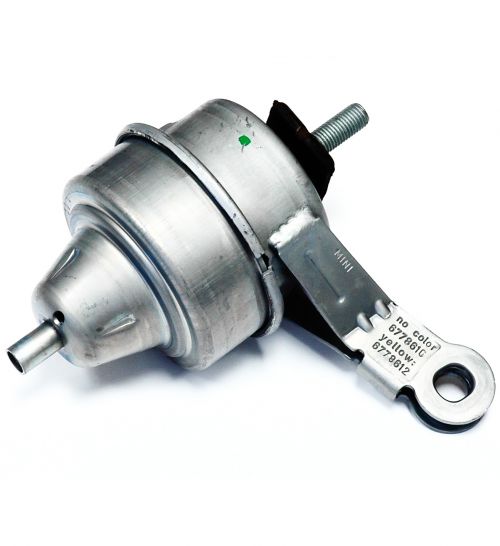

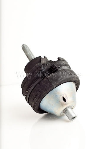

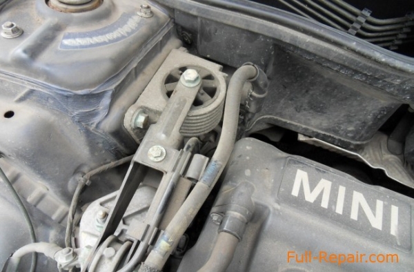

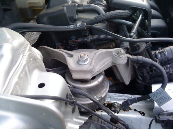

Rozdil by mel byt pouze u silentu vpravo / spolujezdec /
Starsi typ / gumovy / poznas podle tvaru drzaku ktery ma pomocnou vyztuhu napojenou z boku na podbeh do dalsiho silentu /
Novejsi typ / kovove telo s olejovou naplni drzakem sroubovanym primo na podbeh /
Spodni silent je stejny a stejne tak silent prevodovky
novy typ.jpg [ 178.19 KiB | Zobrazeno 10384 krát ]
stary-typ.jpg [ 163.24 KiB | Zobrazeno 10384 krát ]
Poznámka: spodni
lohen-spodni.jpg [ 24.47 KiB | Zobrazeno 10388 krát ]
Poznámka: starsi typ
wmw_02-04_motor_mount_500.jpg [ 25.94 KiB | Zobrazeno 10388 krát ]
Poznámka: novy typ
EngineMount1_medium.jpg [ 25.8 KiB | Zobrazeno 10388 krát ]

Díky moc. Mám tam (na straně spolujezdce) ten novější kovový. Tak je to snad O.K. Ale co znamená ten nápis "barva (žlutá)" a nějaké číslo na tom silentu ? A nemáš foto držáku převodovky + silentblok ?
