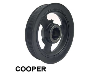

Odkaz jsem si už prostudoval, ale problém je v tom, že tam mám jinou řemenici, která nemá díry se závity - viz. obr.
Takže nevím, jak ji zajistit proti otáčení a ani jak ji stáhnout. :(

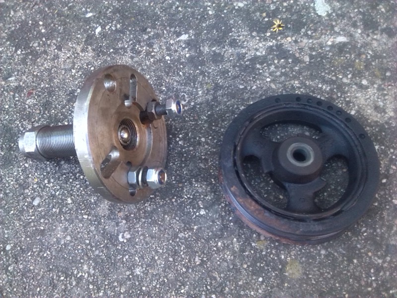

Tak jsem to dokázal. Použil jsem přípravek od kamaráda, kterým jsem to jednak zajistil proti otáčení a potom i k sundání. Drželo to opravdu až do konce.
Teď ještě počkat na novou a potom ji tam nasadit - samozřejmě na to je speciální přípravek.

Na tom obrázkou to necí moc vidět, ale na třetině řemenice je vydrovlená guma - tím pádem se vyosilo vnější kolo s drážkami a roztrhalo to řemen.
Projevovalo se to všelijak - na starém řemenu jako pískání a na novém jako dovela slušné rázy, které byly slyšet u pravého předního kola.
