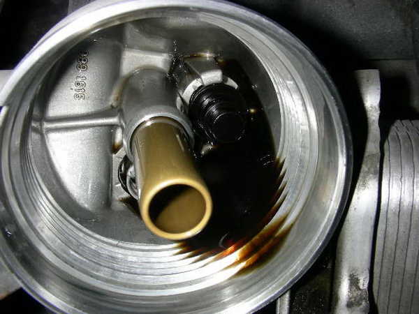

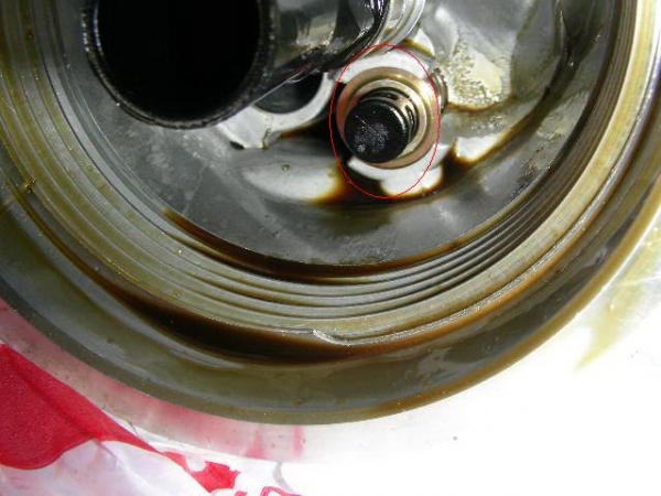

tady pro info je ta zp. klapka po a pred faceliftem. Pred faceliftem je plastova. Pokud klapka je poskozena, tak cerpadlo nemuze udelat tlak. Bohuzel se neda koupic samostatne... :(
Poznámka: po
DSCN0500.JPG [ 54.74 KiB | Zobrazeno 16959 krát ]
Poznámka: pred
DSCN0457.jpg [ 182.53 KiB | Zobrazeno 16959 krát ]
MCS 2005/240hp

no asi budem musieť kúpiť celé to púzdro
ale poradte ktoré?
1 - http://www.realoem.com/bmw/showparts.do ... 30&lang=cs
2 - http://www.realoem.com/bmw/showparts.do ... 30&lang=cs
 Předmět příspěvku: Re: PROBLEM KONTROLKA OLEJA - SÚRNE
PříspěvekNapsal: 28. dub 2013 17:55
Ten druhy je na auto s automatickou prevodovkou.
PříspěvekNapsal: 28. dub 2013 19:38
Registrován: 02. lis 2010 00:02
Příspěvky: 48
Bydliště: Levoča
Ja som to tak tez pochopil. Ale preco potom ja nemam na vyku filtra nic? Ja ho mam prazdne ako je na tom druhom
