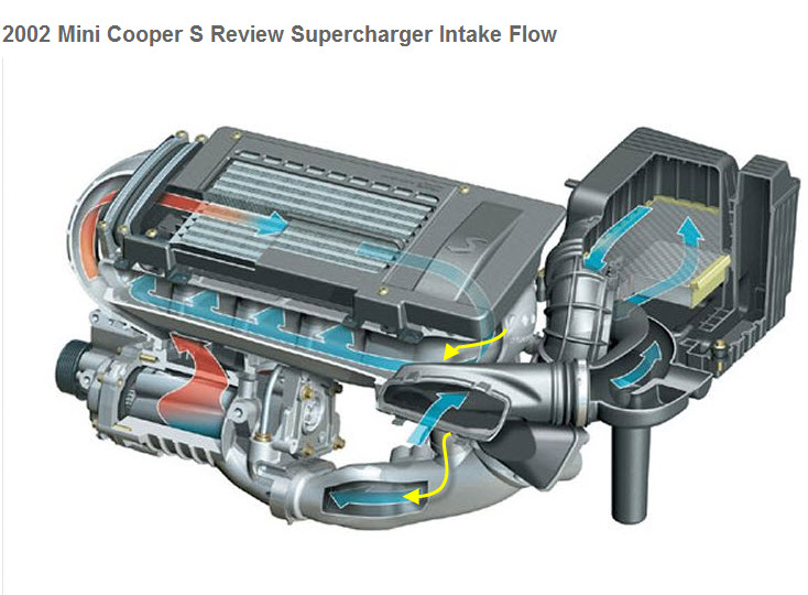

BPV=Bay Pass Valve ma za ucel regulovat tlak z kompresoru. Jelikoz kompresor se toci porad, jedinna moznost jak regulovat tlak je vypustit ztlaceni vzduch zpet do saciho portubi. Napriklad kdyz jedete na dalnici konstantni rychlost lehkou nohou, treba 120km Yellow_Flash_Colorz_PDT_48 , BPV se otevre a kompresor toci jakoby naprazdno, cili jedete bez neho. Ve chvili kdyz potrebujete predjet a slapnete na plyn BPV se uzavre a mate k dispozici cely vykon motoru i.e. vic tlaku=vic kvzduchu+vic benzinu=vykon Yellow_Flash_Colorz_PDT_07
BPV se ridi vakumem ze sani valcu. Napr.na te dalnici mate 4000otacek, ale vakum v potrubi je vysoky a tim klapka BVP se otevre, kdyz pridate plyn, tak vakum klesne a klapka BVP se uzavre. Na obrazku - ty zlute sipky ukazuji smer vzduchu zpet skrz BPV(ktery neni zrovna videt).

Poznámka: vypustit ztlaceni vzduch zpet do saciho portubi
R53 BPV intake flow.jpg [ 80.1 KiB | Zobrazeno 15739 krát ]

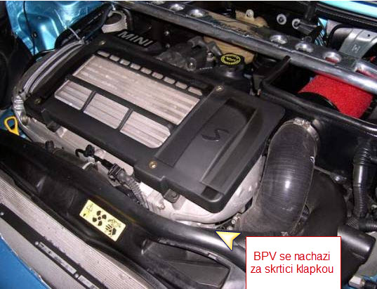

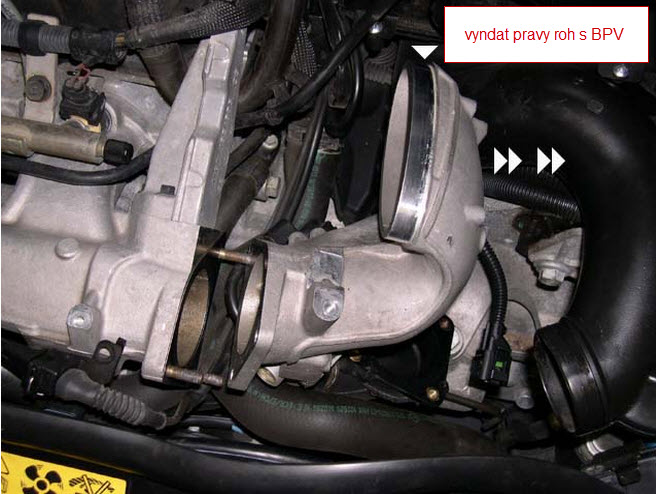

Poznámka: taj by menlo vypadat auto pred a po
BPV1.jpg [ 62.15 KiB | Zobrazeno 15739 krát ]

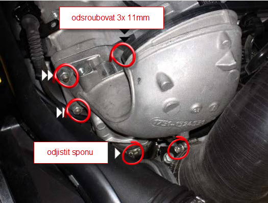

Poznámka: sundat IC
BPV2.jpg [ 37.48 KiB | Zobrazeno 15739 krát ]
Poznámka: odsroubovat roh
BPV3.jpg [ 48.72 KiB | Zobrazeno 15739 krát ]

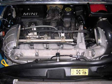

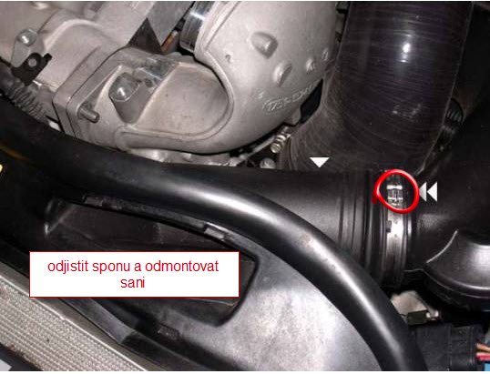

Poznámka: odmontovat sani
BPV4.jpg [ 47.86 KiB | Zobrazeno 15739 krát ]

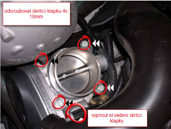

Poznámka: odmontovat skrtici klapku/TB
BPV5.jpg [ 54.24 KiB | Zobrazeno 15739 krát ]

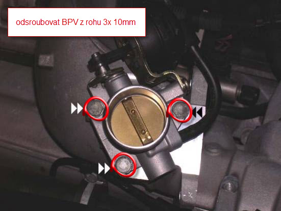

Poznámka: odmontovat roh
BPV6.jpg [ 71.78 KiB | Zobrazeno 15739 krát ]

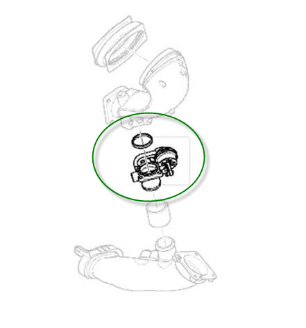

Poznámka: odmontovat BPV z rohu
BPV7.jpg [ 37.48 KiB | Zobrazeno 15739 krát ]

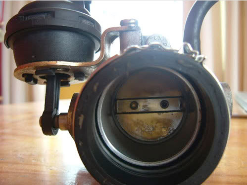

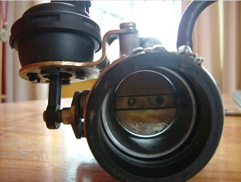

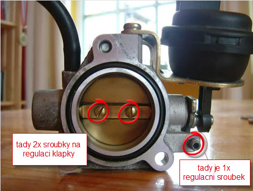

Poznámka: serizeni
BPV serizeni.jpg [ 54.59 KiB | Zobrazeno 15739 krát ]
Poznámka: pred tim
BPV pred.jpg [ 41.83 KiB | Zobrazeno 15739 krát ]
Poznámka: pred tim
BPV pred2.jpg [ 35.6 KiB | Zobrazeno 15739 krát ]
Poznámka: hotovo!
BPV hotovo.jpg [ 34.6 KiB | Zobrazeno 15739 krát ]
