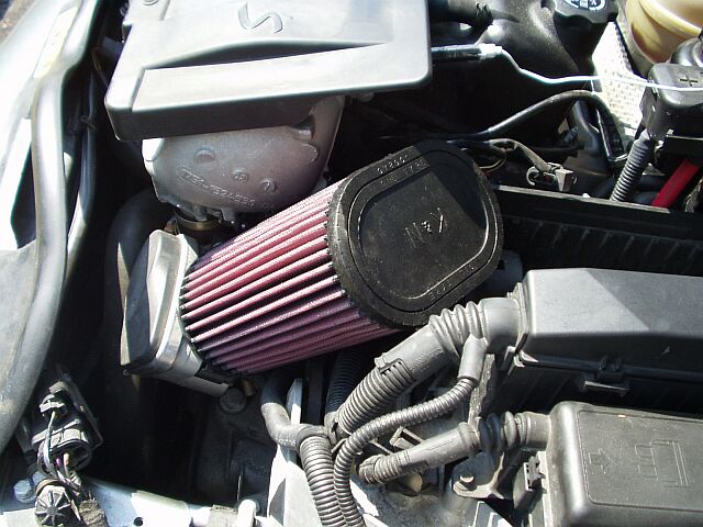

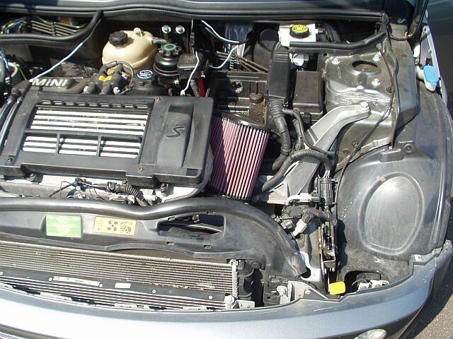

uz se snad blizi jaro :banana: takze startuji novy mini-Mini projekt: HAI (Hot Air Intake)...haha :lol: ano vim vypada to silene, ale po testu k&n do airboxu a sani od Alty je cas zkusit neco jineho. Inspiroval jsem se od Andyho z ross-tech.com takze:
Je to uplne jina cesta, ktera slibuje za cenu teplejsiho vzduchu oproti CAI (Cold Air Intake) lepsi prutok vzduchu a odezva plynu jelikoz je filtr osazen primo na TB a pouzitim vetsim filtrem nez Alta snad i lepsi vykon...Mozna?? Hmm...Uvidime....
Ve hre je K&M RU-1550, nebo RU-1520
Zkusenosti?
kn2.jpg [ 82.48 KiB | Zobrazeno 5696 krát ]
kn1.jpg [ 99.8 KiB | Zobrazeno 5696 krát ]

Nějak si nedokážu představit, že to bude fungovat. Více teplejšího vzduchu je podle mě horší než o trochu méně o dost chladnějšího vzduchu, ne?
Alta už je i tak vysoce propustná, takže z hlediska efektivity těžko bude nějaký filtr znatelně lepší.
Jestli máš možnost porovnat teploty nasávaného vzduchu před/po a výkon na brzdě před/po, určitě by to tu otázku rozlousklo :-)

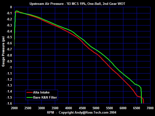

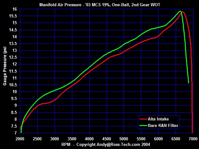

U atmosverickeho motoru uvazovt o HAI je nesmysl jelikoz treba 10C teplejsi vzduchu snizi vykon o asi 5%.
OEM IC ale dokaze snizit teplota o 64-68% (after market mozna vice) a tim ve vysledku se dostane vzduch o asi az 2% teplejsi nez pouzitim CAI.
De mereni Andyho viz nize HAI vypada slibne e.g. doda o 0.1-0.2 psi lepsi tlak nez Alta.
venkovni=22.5 C, IC in=109.5 C, IC out=54.0 C,RPM=6500, Rychlost= 104 kmh, r.stupen= 2, Tlak= 15.5 psi
venkovni=22.5 C, IC in=111.0 C, IC out=53.5 C,RPM=6500, Rychlost= 104 kmh, r.stupen= 2, Tlak= 15.5 psi
venkovni=22.5 C, IC in=112.0 C, IC out=51.0 C,RPM=6500, Rychlost= 104 kmh, r.stupen= 2, Tlak= 15.5 psi
Dam tepelne cidlo ve filtru a zkusim si s tim pohrat a zmerit na moji konfiguraci (ktera uz daleko neni OEM :lol: )
alta vs HAI-2.jpg [ 99.52 KiB | Zobrazeno 5652 krát ]
alta vs HAI-1.jpg [ 92.12 KiB | Zobrazeno 5652 krát ]

Zajímavé :) Určitě dej vědět, informací není nikdy dost :bigups:
 Předmět příspěvku: Re: 1st gen HAI (Hot Air Intake)
PříspěvekNapsal: 20. bře 2013 17:29
nevidím to jako špatnou ideu, protože pod kapotu aspon při jizdě proudí poměrně slušná porce vzduchu nasavačem a je zachovaný i vstup od masky ..navic filter je i krytý častečně intercoolerem takže nedostává hlavní pecku tepla od motoru
Tož měř ať máme nad čím dumát :bigups:
