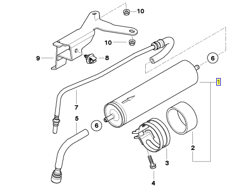

Poradí někdo,kde se nachází naftový filtr a jak na jeho výměnu?Děkuji

Je třeba oddělat pravý zadní podběh. Filtr má tvar válečku. Stačí z něj odpojit 2 hadice a je venku ;)
filter.PNG [ 36.69 KiB | Zobrazeno 4651 krát ]

Díky,tak tohle by mě tedy fakt nenapadlo :banana:
