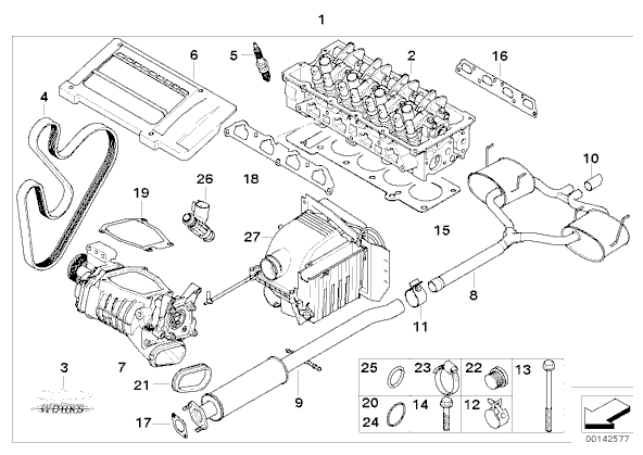

Nechci zakladat zbytecne nove vlakno, ale koukal sem, ze JCW by melo mit jiny pisty a ojnice, je to tak?
Jaky je strop vnitrnosti u cooperu S?
Co krome kompresoru JCW potrebuju? Predpokladam vstriky, SW a ??
Diky
 Předmět příspěvku: Re: Prosím o radu s Lohen LC S1
PříspěvekNapsal: 03. pro 2012 11:22
hlava je jina
PříspěvekNapsal: 03. pro 2012 11:24
viz obrazek a link co vse se meni u JCW 210PS tuning kitu...
http://realoem.com/bmw/showparts.do?mod ... g=11&fg=95
jcw210.png [ 19.6 KiB | Zobrazeno 19480 krát ]

Koukam ze je toho celkem dost... :roll:
Hlava sem koukal ze se necha sehnat okolo 500 liber, ted je otazka jestli podobnyho efektu nelze dostahnout se standartni hlavou a napr. vackami schrick.
Co se tyka pistu a ojnic, standartni cooper s by mely bez problemu vydrzet tech 210-240PS? Nerad bych se do toho vysypal jako do minuleho auta, kde z motoru zbyl jen vybrouseny blok...

Jaky je vlastne rozdil mezi cooper s a cooper s jcw kompresorem, nasel sem ze oboji je Eaton M45?
PříspěvekNapsal: 03. pro 2012 15:32
Teflonem potazene rotory a redukovana remenice...
