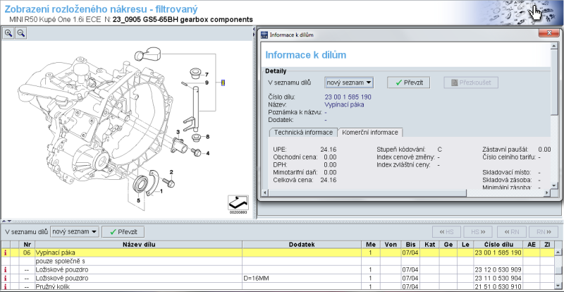

Zdravím všechny.. Tak po vyzvednutí MINIho z lakovny, odstranění rzi z dveří a víka kufru a nalakování zrcátek jsem s radostí vyrazil na cesty, ale moc dlouho jsem si ho neužil, cca po ujetí 40 km se vysypala spojka. Tak už je u pana doktora, ale teď mi volal, že je ještě zlámaná VYPÍNACÍ PÁKA SPOJKOVÉHO LOŽISKA. V ČR jsem tento díl nenašel, nemáte prosím někdo tip, kde by se to dalo co nejrychleji a zároveň rozumně sehnat? Dle katalogu myslím, že by to měl být díl č. 23001585190.

Když už máš číslo tak není nic jednoduššího než zajet do BMW servisu. Do HK to máš kousek. Cena by měla být nějakých 24€ bez DPH ;)
Pravda, to bude asi nejmenší zlo:) Tak v pondělí asi hned budu muset objednat, nic jinýho mi nezbyde. Děkuju moc!

Tak 726,-Kč a ve středu by to mělo být. Díky.

tak páka nakonec se slevou 660,-Kč a Miník jezdí jako novej:)
