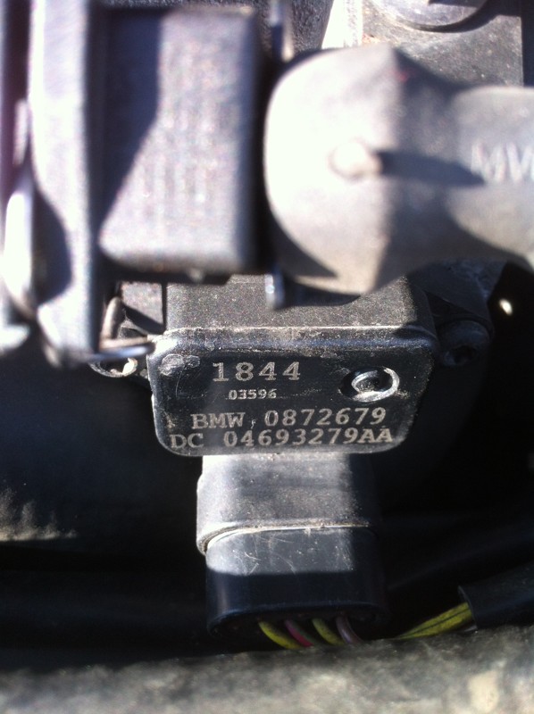

Prikladam fotku toho meho primo na aute ale OEM kod na nem nevidim :(
snimac.jpg [ 91.96 KiB | Zobrazeno 13366 krát ]
 Předmět příspěvku: Re: Snímač tlaku sacího potrubí
PříspěvekNapsal: 25. dub 2012 09:06
Bydliště: Kostelec na Hane
Jakto ze ho nevidis - dyt tam je 0872679 - to bude konec tohodle OEM kodu 12 14 0 872 679 :bigups:

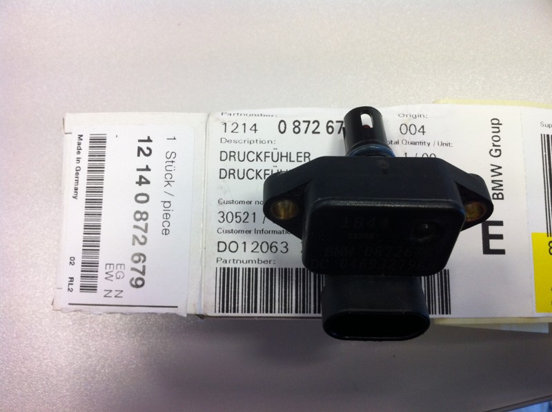

Tak senzor jsem objednal 12140872679 v BMW, cenovka cca 920 bez DPH

Takze v pondeli snimac dorazil za 1177,- s DPH. Vymenil jsem jej, nechal smazat hlasky na diagnostice a auto uz je v poradku. Takze pokud nekdo bude mit chybu P0108 tak je tento snimac jasna volba ;o) Jeste jsem mel problem s DSC a zda se, ze to melo spojitost, jiz mi kontrolka DSC nesviti - to byla chyba 5E19. Az bude cas, necham auto jeste jednou zdiagnostikovat - pro jistotu. No a v neposledni rade mi sla spotreba trochu dolu (asi 0,5litru).
