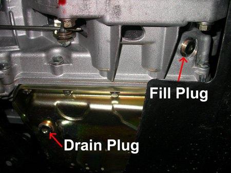

Dobry den
chcel by som sa opytať mam auto mini r.v. 2002. Ma automaticku prevodovku a chcem vymeniť olej v motore, treba my vymeniť olej aj v prevodovke? mohol by si mi poradiť aky?

Pokud jsem dobre hledal, tak do automaticke prevodovky by melo prijit 5 litru oleje napriklad Top Tec ATF 1400.

odpovim vseobecne motor a prevodovka maji na sobe nezavysle naplne a kazda z nich ma sve servisni intervaly
vzhledem k tomu jakou maji tyhle automaty reputaci bych tam dal jenom origo BMW nebude stat zase o tolik vic
realoem- CTV
ps. pokud pouzijes google najdes toho na us forech spoustu :idea:
Poznámka: foto vypoustecich sroubu
CVT_Plugs.jpg [ 61.52 KiB | Zobrazeno 4516 krát ]
