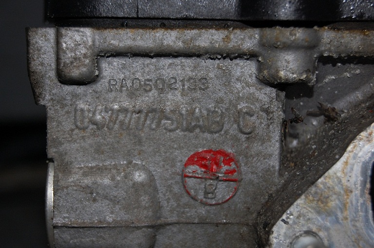

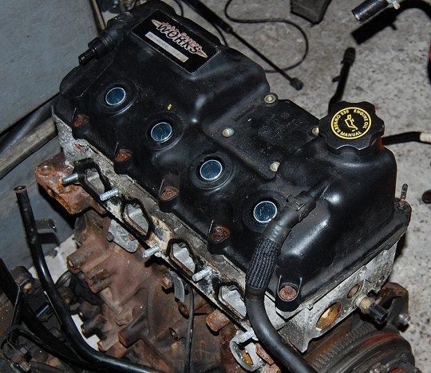

chcel by som Vas poprosit o rady a pripadne postrehy
nasiel som Hlavu valcov je z buraneho JCW najazdene 46000 mil v uk
uvazujem o kupe tej hlavy co by ste mi ta to poradili
kludne piste potesi ma to viac hlav viac rozumu :wink:
dakujem pekne

No asi bych ti poradil, aby si se obrátil na někoho, kdo má s přestavbou zkušenosti, určitě bude jiné těsnění pod hlavu atd.
Nebude to asi obnášet jen samotné přehození hlavy. Na samotné hlavě se dá venku max. zkontrolovat jestli není křivá a prasklá, stejně jako u běžných motorů. Navíc by se asi měla naladit ECU, aby se z motoru dostaly ty správné koníky.

Určitě ta hlava na přestavbu je dobrý začátek, ale na JCW jsou jiné i další věci, jako sací trakt, výfuk, převod na kompresor, vstřiky a potom samozřejmě řídící jednotka. Hlava se určitě musí zkontrolovat na praskliny a jestli není zkroucená. To není nikterak drahá záležitost ale na první pohled to nepoznáš. Musí to jít k odborníkům na stolici.

vsetky komponenty uz som si zohnal :wink: vstreky su objednane z usa origo 380cc jcw vyfuk uz je nahodeny,sanie od alty a kompresor bude upravy o 15% nemsou kladkou a remenicou, ECU nastavy Ondra :bigups: takze len ta halva
viem ze to nie je jednoduche,nastavit rozvody a ventily pri instalacii tesnenia nove to je uz najmenej len aby ta hlava bola v poriadku a potom musim zohnat niekoho kto by to vsetko vedel osadit :roll: na svk bavarii neverim mini tam vidia raz za rok aj to na vymenu oleja
a ten predavajuci predava celi agregat tak ze by to malo byt v poriadku a zarucil sa ze hlava presla ocitou a tlakovou skuskou a ma pridat dalsie podrobne fota potom pridam
