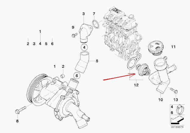

čau, mám svéhé mini (rok výroby 2004) jen pár týdnů a zlobí mě termostat, mám jen takovou hloupou otázku, kde asi zhruba je? Abych kvůli tomu nerozdělal půl motoru

vytazek z nejlepsiho pomocnika ...
REALOEM :wink:
termostat.jpg [ 24.48 KiB | Zobrazeno 6432 krát ]
