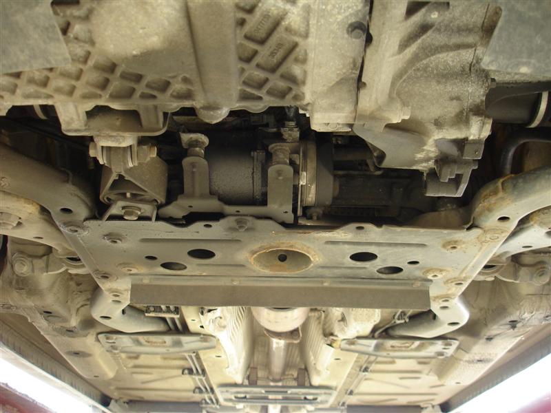

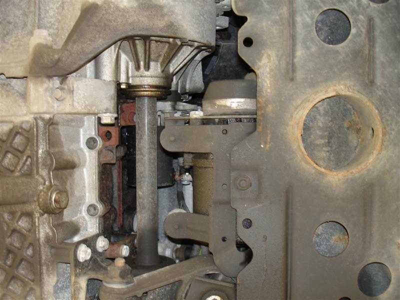

Dnes jsem se trochu poflakoval pod autem a hledal jsem ten zpropadený větráček na chlazení čerpadla posilovače řízení. No a co jsem nezjistil ? Prostě tam žádný nemám !!! :bomb: Takže co teď s tím ? Pořídit nějaký asi nebude problém, namontovat už vůbec ne, ale kam jej připojit ? Žádný kablík tam nekouká a tak nevím, kam to od větráku má být zapojeno...
Poraďte, prosím, než spálím posilovač :cry:
Poznámka: Hlavně ani nevím, jak dlouho už to tam není - ale podle znečištění už hodně hodně dlouho...
DSC07119 (Medium).JPG [ 83.77 KiB | Zobrazeno 16312 krát ]
Poznámka: No prostě tam nic není.... Díry na uchycení ano...
DSC07118 (Medium).JPG [ 81.31 KiB | Zobrazeno 16312 krát ]

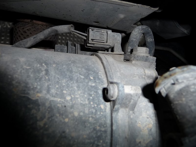

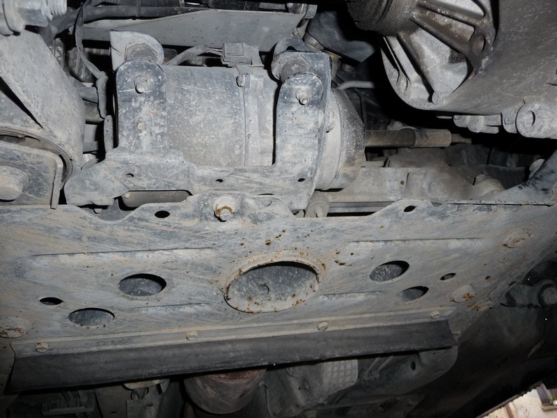

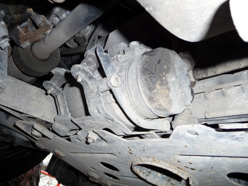

PříspěvekNapsal: 23. bře 2009 14:47
tak tady jsou jeste jsou cerstve ale moc moudrej z toho nejsem kde presne myslis ze ma byt :?:
bud ho nevidim a nebo ho nemam taky :roll:
dodatek . ted jsem koukal do seznamu dilu podle foto jsem jako ty taky bez :evil: chjo

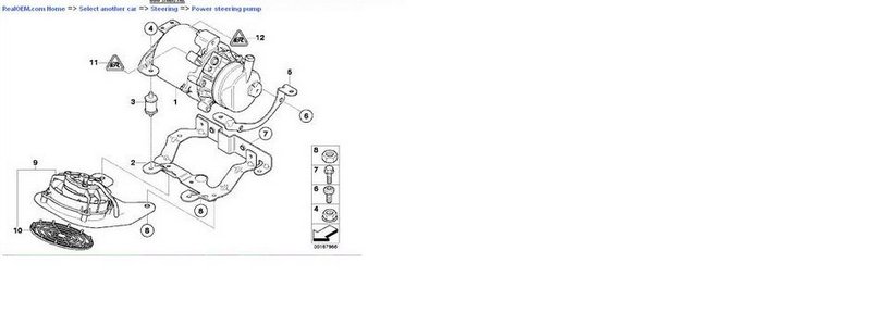

servo4.JPG [ 104.6 KiB | Zobrazeno 16045 krát ]
servo2.JPG [ 61.49 KiB | Zobrazeno 16045 krát ]
servo1.JPG [ 104.29 KiB | Zobrazeno 16045 krát ]
PříspěvekNapsal: 23. bře 2009 15:12
tady je rostak .... :cry:
ted jde o to jestli ho maji mit vsechny mini v serii .... :idea:
servo-dily.jpg [ 21.72 KiB | Zobrazeno 16036 krát ]

...v seznamu dilu se pise u vetraku model s takze usuzuju ze ho budou mít jen některé modely a nebo se začaly montovat pozdeji když přišli na problem se servem
