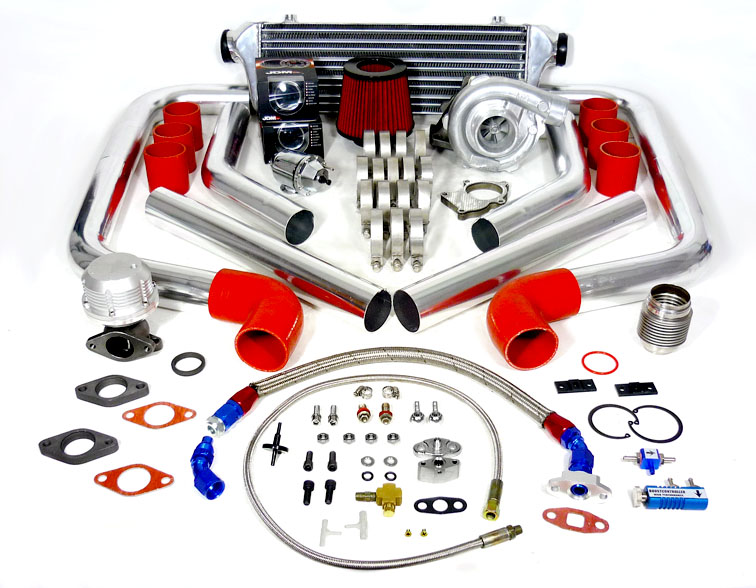

nevim jiste jestli je todle to prave co hledas ale asi jo. stoji to 900 dolaru a je to asi komplet. :wink:
Combo-12-turbo-kit-Chrome.jpg [ 142.93 KiB | Zobrazeno 18706 krát ]
PříspěvekNapsal: 04. kvě 2008 18:42
Příspěvky: 10
je tady napsano ze to je na JDM'S 2002-2006 MINI COOPER T3/T4 TURBO KIT
