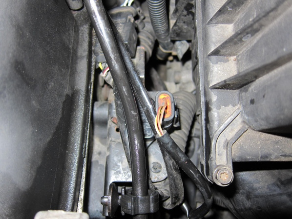

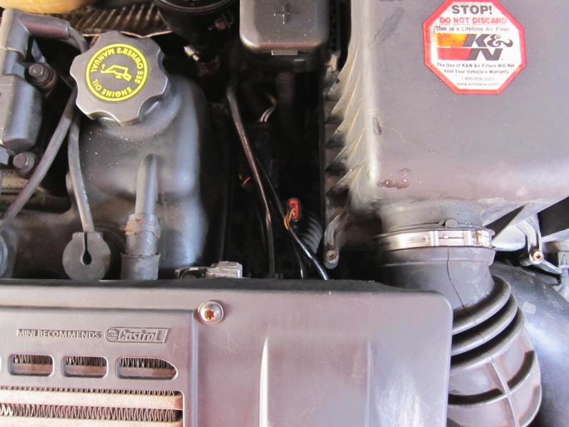

Řešil jsem taky problém s cukáním motoru okolo dvou tisíc otáček a při té příležitosti mi krom jiných věcí diagnostika ukázala přez devadesát chyb na čidlu podtlaku. Nakonec se ukázalo že hadička která je nasazena na čidlo je u objímky čidla zlomená. Mám cooper S r.v. 2002 nemůžu najít v katalogu nikde tu hadičku ktrá je mezi čidlem a sacím potrubím. Kdyby někdo měl nebo znal číslo dílu byl bych vděčný. Přikládám foto je to ten oranžový konektor

Ještě jedna fotka z blízka. J.C.

to s tym nic nema, je to len izolacia :) pozriem sa ako to mam ja a ozvem sa

Ten oranžový konektor je zapojený v čidle podtlaku a to je spojeno se sacím potrubím hadičkou která má na konci rozšíření a je nasazená zespodu na čidle. A já hledám tu hadičku jako díl protože je pod čidlem v tom zůžení ulomená. J.C.

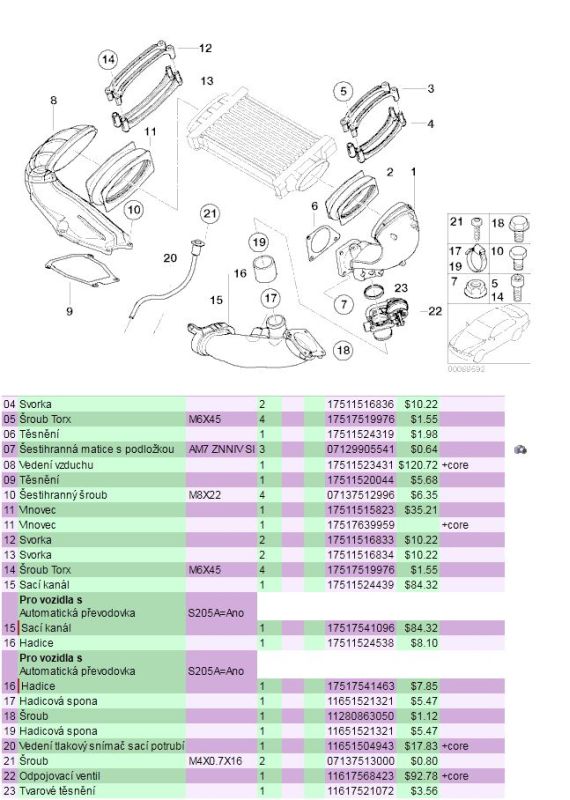

myslim ze by to mohlo byt ono /20 ./ 11651504943
ps. kdyz tak zitra kouknu na motor mam ho venku a odstrojeny :mrgreen:

Jo našel si to pampe, snažil jsem se ji taky najít a přehlédl jsem... :bigups:

Supr, to bude ono, do čidla jde ten rozšířený návlek a já to tam mám ulomený, provizorně jsem to sice opravil ale dám tam nový Yellow_Flash_Colorz_PDT_33 jestli se tam dostanu. Chlapiska díky J.C.
