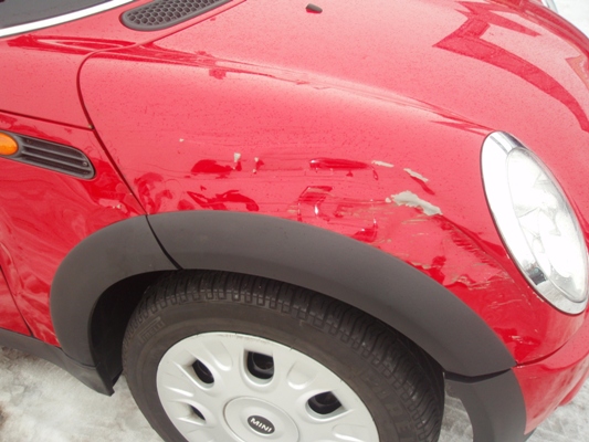

tvuj pribeh duverne znam.Koupil jsem Mini 2004 po lehke odrenine prave strany,casem se ale ukazalo,ze k te odrenine nalezela jeste rana na prave kolo,coz bylo v bazaru vice mene kosmeticky opraveno,
Pri koupi mi bylo receno, ze rizeni nejde uplne nejlip a ze to bude nejaka prkotina.Nebylo.Bylo to podivne fungujici servo.
Jelikoz jsem chtel setrit na nepravem miste, tak jsem si na jednom vrakovisti koupil repasovane s rocni zarukou.Po namontovani nejdriv strasne rvalo a po prvnich 150 km po zastaveni se delo totez, tedy hucelo i po vypnuti klicku. Byl jsem mistr v odpojovani baterky doku se po dalsich 100 km neodporoucelo uplne, takze jsem si cestu Teplice Praha slusne zaposiloval, zejmena u Lovosic.A druhy den, svete div se, po zapojeni vaterky servo znovu fungovalo.Chvili.Byla to uz predsmrtna krec,kterou jsem vyresil jedinym moznym zpusobem.Koupil servo nove.Vyresili to chlapi v servisu Hra Car v Praze Na Maninach, jsou to mechanici ze stary automechanicky skoly a umej, an diagnostiku jezdej do Autohelpu v Maroldove ulici. A od te doby je klid.
Pripojim jeste jedno vcarovani pred zdanlive lehce bouranymi auty.Muj mini vypadal opravdu jen jako odrenina.I na heveru bylo vse zdanlive v poradku.Mel jsem s sebou i cloveka, ktery auta dela 40 let.Ale...Dovnitr nevidite.Se servem jsme se nechal uchlacholit a zaplatil jsem draze.A jelikoz kupujete "lehce havarovany vuz plne pojizdny", tak si pak na prodejci fakt nic nevezmete,Tim to neskoncilo.Za nedlouzho praskla krytka tlumicoveho ulozeni na te "lehce " bourane strane a vrcholem bylo, kdyz se pri otoceni volantem jednoho dne ozvala rana a ja s hruzou zjistil, ze praskla pistnice rizeni!!!Dlasich 14tisíc...Byl jsem ojkouzlenej krasnym autem a vyhodnou koupi.Ted ale zas vim, ze je komplet vsechno nove.Snad uz neceka dalsi prekvapko.
Ale to jsem odbocil.Takze nesetri,do serva budes muset investovat,louci se s Tebou.A nekupuj repas!!!!!!
Poznámka: Lehce bourany?Nebo spis jen odreny?Ted uz cely novy...Draze.
P2190016.JPG [ 126.89 KiB | Zobrazeno 8955 krát ]
