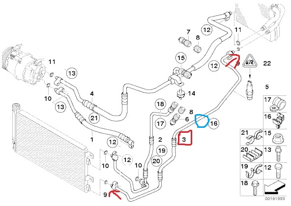

tiez ked som zapol klimu vsetko fucalo bezalo len nechladilo tak som si myslel ze staci dopnit freon ale ako sa dneska ukazalo jedna z hadici je asi nikede praskunuta derava :?
dali mi tam este kvapalinu na zistenie uniku aby bolo dobre vydiet,takze vydiet to je ale konkratne nie
tak som vybral box filtra a poistkove puzdro a teraz hladam kde je ta chybna hadica dufam ze ju najdem ale je tam hnusny pristup a nemam nic cim by som si auto poriadne dvihol takze zo spodu to velmi nevidno
pravdepodobne to bude vedenie kondenzator-vyparnik
no uvidim cos tym spravim ked vobec :(
mal uz niekto z tym problem?? menil niekto tlakove vedenie na klime???
vdaka Vam :wink:
 Předmět příspěvku: Re: Problém s klimatizací
PříspěvekNapsal: 05. zář 2011 21:49
podla vsetkeho mam poskodenu trebicu c.3 :cry: poskodena je cast ktoru som oznacil motrov farbov
presuchalo sa to o nosnik prevodovky sposobene otrasamy! :oops: tak si kamosi dajte na to pozor!!!
ja som to vobec nevidel az kym som nedal dole air box!!

neda se opravit spojkou vim ze na rovne useky trubek existuji opravne sady .. :?: :idea:
jestli dobre vidim tak je to zrovna ta nejdelsi
ps. bohuzel pouzivaji na vyrobu chl. trubek slitinu, ktera nejde varit zkouseli jsem to a utika to od oblouku :(

a ano to viem ze sa nedaju varit skoda
ved prave ze je ta nejdelsi :( do frasa
a pustim sa do toho v jari a skusim to zalepit "tekutim kovom" kamosovi som zalepil olejovu vanu a drzi uz 2rok :mrgreen:
tak skusim to potom s tym
