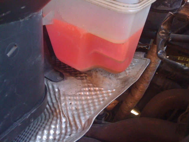

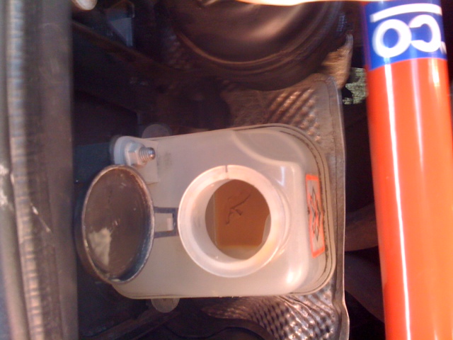

yngwinier - úplně stejný problém od poslední zimy na mojem Couperu 11/2003. Ubývá chladiva, hodně pomalu ale po pár tisících km jsem pod min. ryskou. Doufám, že až na něco přijdeš tak to sem napíšeš:-) Jen doufám, že nepůjde o prasklou hlavu.

Mnoo pokud bys mel prasklou hlavu, resp asi jen tesneni, tak bys pod vickem na oleji nasel takovej bilej slem. To poznas. :idea:

Jo, pod vicko oleje jsem koukal ale nic. Jen v zime mala bila kapicka. Olej je taky cisty. Ten ubytek je vazne hodne pomaly, takze se ta kapalina z motoru asi uplne vypari. Jen me stve ta hneda usazenina...
yan - nektere rocniky pry mely problem s netesnici nadobkou. Pak to kape na vyfuk a kouri z pod kapoty.
