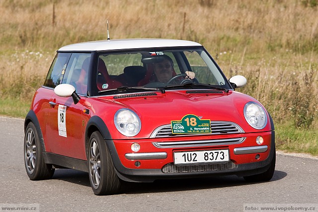

Čipování motoru bez turba nemá téměř ž ádný efekt , mám to na svým cooperu tři roky , nárůst výkonu je minimální a cerna nebyla zrovna malá. tenkrát to stálo 14t kč .Můžu ti poslat značku i dodavatele.
img225.jpg [ 90.8 KiB | Zobrazeno 42655 krát ]
oba jsou mini
