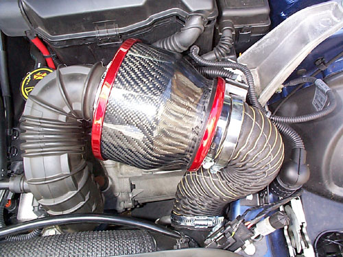

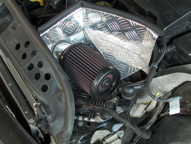

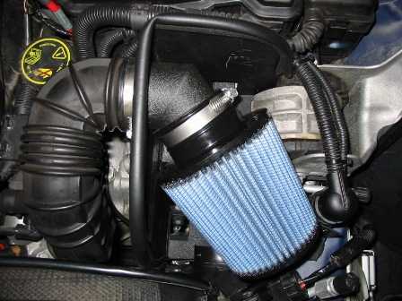

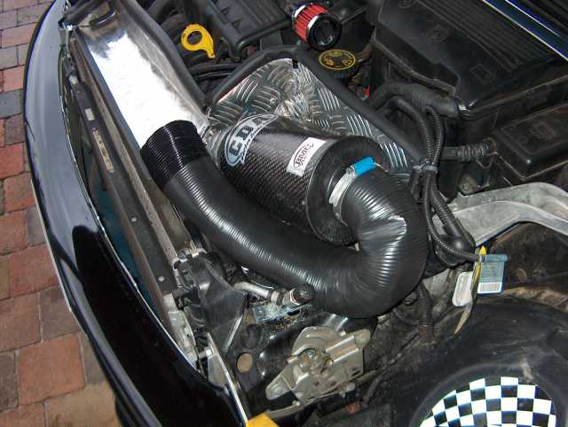

Uz jste nekdo resil prime sani ...?? pripadne zkusenosti ...
Na netu jsou prime kity ale protoze mam pristup k materialu a nejsem uplne nesikovny pravdepodobne ho vyrobim sam nebo pomuze kamarad jako vstup osvedceny a kvalitni konus od K&N

Nejvíc se mi líbí 2 a 4. provedení.Ty nahňácaný hadice jsou tak nějak Yellow_Flash_Colorz_PDT_29 A odstínit to přepážkou je samozřejmě potřeba,jinak to děláš zbytečně. Yellow_Flash_Colorz_PDT_07

Po zkušenostech na peugeotech a ostaních francouzech..očekávám o chlup živější motor a asi největší odměnou krásný zvuk 8)
http://de.youtube.com/watch?v=2t2H1bGkK8c
ps. jinka jako JK mini preferuju jednoduchost a funkčnost tzn bude to něco ve stylu 2 a 4 s tím rozdílem že by ch tam rád ještě připojil Cath Oil cover / zachytávačku oleje / at se skrtící klapka má :lol:

Ne,tak s tou montáží by to nemusel bejt horor.Napojíš vlastně jen kónus na origo hadici,co ti zbyde po boxu filtru,na to ti rádi prodaj nějaký redukční nástavce a pak vyrobit přepážku z plastu. :bigups:

No,já bych to nechal a napojil na tu koncovou hadici jako na fotkách.Nevim proč,ale všichni nabízejí kity s hliníkovejma a nerezovejma trubkama,vypadá to hezky,ale proč bych si dával prácu s odstíněním a pak to vedl potrubím co mi to zas ohřeje :roll: Ten odvod karterovejch plynů bych řešil filtříkem na víku,cena cca 200 kč.
