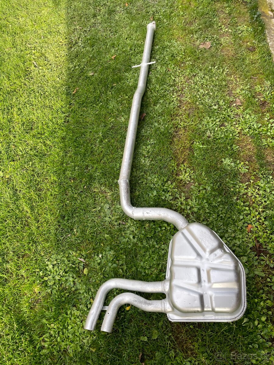

Zdravím, ví někdo, co je toto za výfuk na první generaci a jaké jsou jeho aplikace, popřípadě rozdíly oproti klasickému Cooper S výfuku?

Toto je tzn. samodomo. Vzal se zničený výfuk z R53 kde byl první tlumič jako cedník. Cedník se uřízl a koncový tlumič se nabastlil na trubku. Uchycení klasické jako u R53 jen na jedné straně. V Anglii této samodomo úpravě říkají Oneball.

Super. Děkuji za osvětu. 8)
