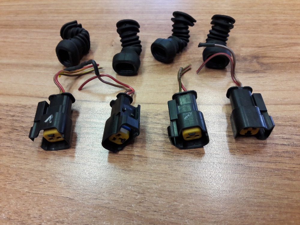

Nic odborného to není, dá se zvládnout.
Je dobré si připravit redukce konektorů EV1 na EV14 (lépe konektor kabel konektor), já jsem sehnal pouze vcelku viz foto a špatně se vejde pod intercooler. Nejlepší asi bude odstřihnout původní EV1 a napojit jiný EV14 viz druhé foto.

Příspěvky: 195
vstřiky Bosch 0280158315
