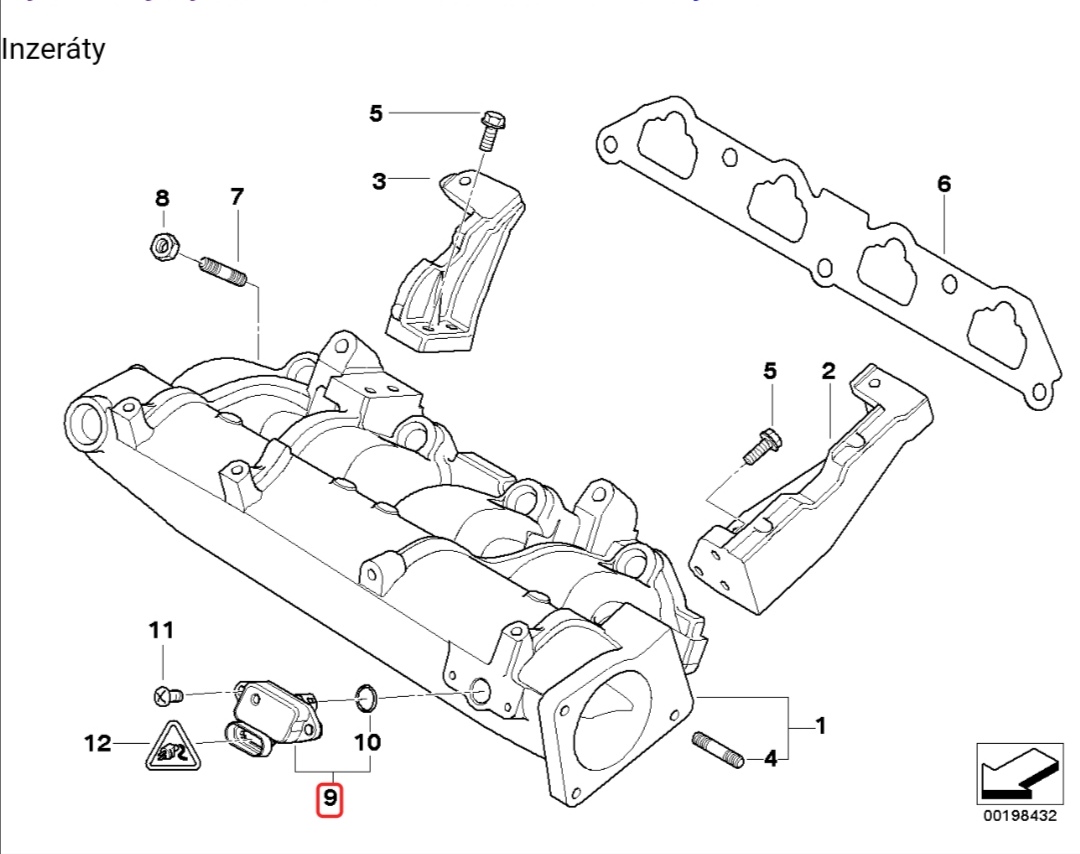

Vymen tento snimac číslo 9

Ano.. to je MAP senzor.. ktery byl vymenen a ma stejne hodnoty jako ten stary.
Nejaky dalsi napad?

Dal si orginal alebo náhradu?
Ak druhý si skúšal vymeniť?
A dobre by bolo napísať ako sa spáva minik co to robí

Neoriginal nefungoval vubec.
Original jsem dal ten na sani.. mam dat i ten druhej novej?
Auto nechce nastartovat bez toho aby hned nechciplo.. nejede.. je v nouzaku. :X

to iste robilo aj mne skontroluj kabelaz ku klapke ci sadlo na doraz
ale mne to vyriesil ten senzor v sani

Vyměněn senzor (koupený originál Mini) a vše funguje.. neoriginály nefungují!
