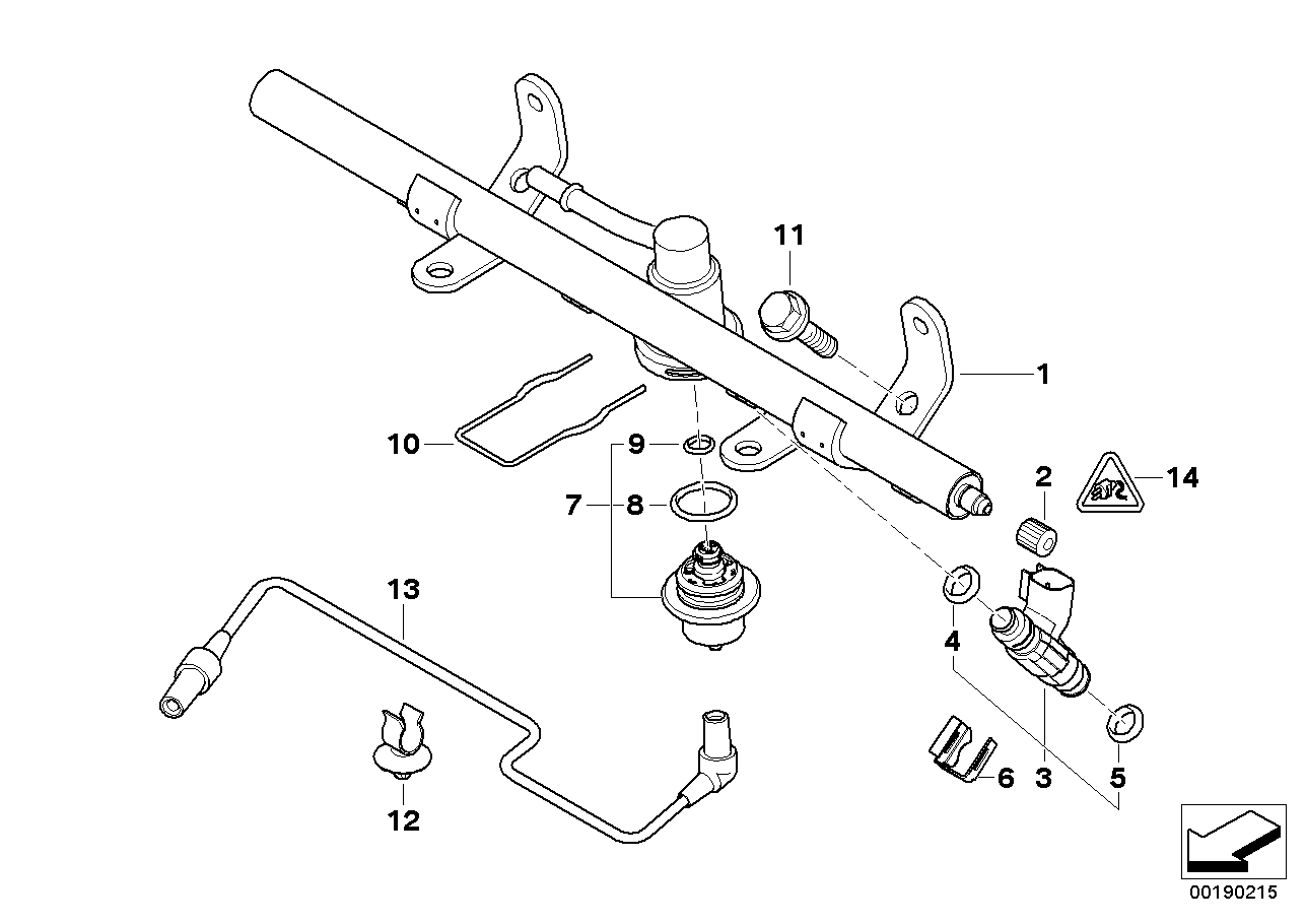

Příspěvky: 195
Jde mi o to, že může být špatný regulátor paliva na liště. Mám tlak 2,6 baru a to je pod stanovenou hodnotou (3 +-0,2), přičemž čerpadlo evidentně umí natlacit více.

Příspěvky: 195
Dnes jsem vyměnil regulátor tlaku, starý byl určitě špatný. Po výměně naměřím přesně 3 bary místo 2,6 (hodnota při volnoběžných otáčkách)
Budu dále testovat, jestli bude změna chování motoru a dám vědět.

PříspěvekNapsal: 06. lis 2018 16:05
Příspěvky: 195
na liště vstřikovačů. poz.7
